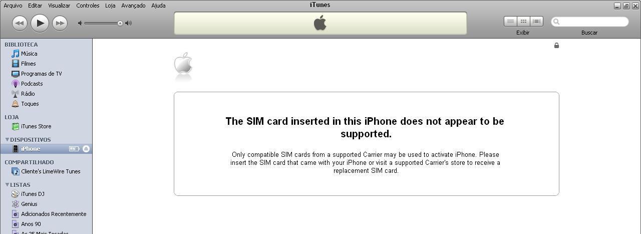

Pessoal estou com esse 2G aqui que so pede prar conectar no iTunes ! .. assim que conecto ele com chip Claro dentro ( dá area normal ele ja esta desbloqueado ) ele da essa mensgem de errro na imagem em anexo ! . esperoo que me ajundemm Abrs Amigo desde Ja agradeço
Tem certeza que ele sestل desbloqueado ??? Por que essa mensagem sَ aparece quando o mesmo nمo estل com chip de operadora correto nele.. Caso esteja jل, faz o SW novamente em modo DFU e depois faça o JailBreak do mesmo... Observando que até o momento a versمo de SW mais recente (16/09) 3.1 nمo tem como desbloquear ainda. Ou seja faça update pela versمo anterior (3.0.1)

Está correta a afirmação do (Antares) mais para lhe ajudar um pouco mais faça o seguinte;
Baixe a firmware 3.0 no link abaixo;
http://appldnld.apple.com.edgesuite.net/content.info.apple.com/iPhone/061-6580.20090617.XsP76/iPhone1,1_3.0_7A341_Restore.ipsw
Baixe o redsn0w-win 0.8 no link abaixo;
http://www.clangsm.com.br/vb/showthread.php?t=1563
Desligue o iPhone e tire-o do cabo USB, em seguida segure o botão central (HOME) e plugue o mesmo mantendo precionado o botão (HOME) no cabo USB, aguarde ele entrar em modo DFU, segure o SHIFT do teclado de seu PC e selecione a firmware 3.0 que baixou acima.
O resto você faz tudo como está postado no link abaixo;
http://www.clangsm.com.br/vb/showthread.php?t=874
P.S. Na hora que mostrar que existe uma atualização disponível para seu iPhone segure o "SHIFT" pois se atualiza-lo para 3.1 a coisa se complica.
