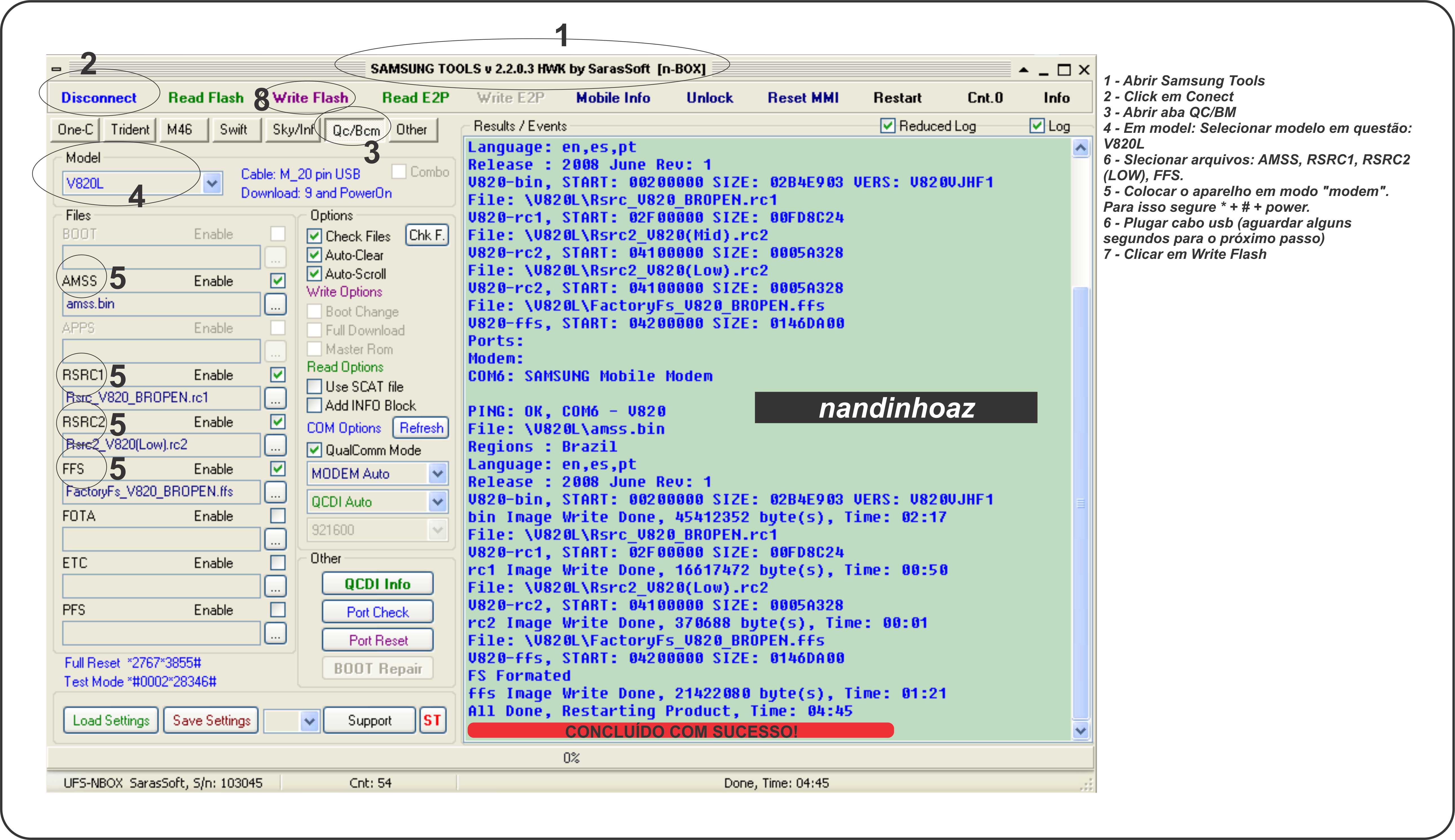

nandinhoaz Postado Janeiro 23, 2012 Compartilhar Postado Janeiro 23, 2012 Procedimento de Flash SGH V820L Blz, para os nobres companheiros que estiverem com dificuldade para aplicar a flash nesse aparelho, aí vai o procedimento Baixe o arquivo flash aqui:http://www.clangsm.com.br/vb/7/169/56/57/291-arquivos-flash-samsung-gsm-para-hwk-15.html#post66189 ou aqui http://www.clangsm.com.br/vb/7/169/56/57/291-arquivos-flash-samsung-gsm-para-hwk-13.html#post52932 1 - Abrir Samsung Tools 2 - Click em Conect 3 - Abrir aba QC/BM 4 - Em model: Selecionar modelo em questão: V820L 6 - Slecionar arquivos: AMSS, RSRC1, RSRC2 (LOW), FFS. 5 - Colocar o aparelho em modo "modem". Para isso segure * + # + power. 6 - Plugar cabo usb (aguardar alguns segundos para o próximo passo) 7 - Clicar em Write Flash Pronto. All done Obs: Não altere a cor da fonte útilize a forma padrão! Citar Link para o comentário Compartilhar em outros sites More sharing options...

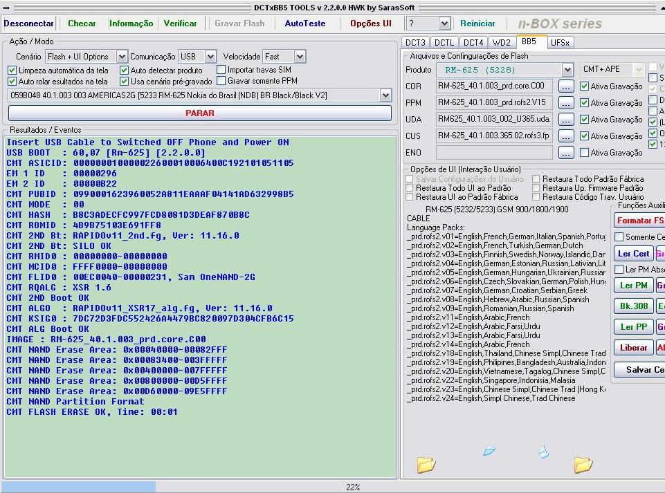

Paulo Pessoa Postado Agosto 3, 2013 Autor Compartilhar Postado Agosto 3, 2013 Flash Nokia Modelo ( Nokia 205 "RM 862") flash realizada na nova versão da "HWK" 100% funcionando... Para quem não possui o cabo utilize o procedimento de pinagem do link: http://www.clangsm.com.br/vb/telefones-marcas-tablets-sistemas-6/telefones-marcas-168/nokia-39/109-cabos-e-pinagens-nokia-11.html Atc no cabo. Flash Iniciando: Flash finaliza com sucesso: Citar Link para o comentário Compartilhar em outros sites More sharing options...
