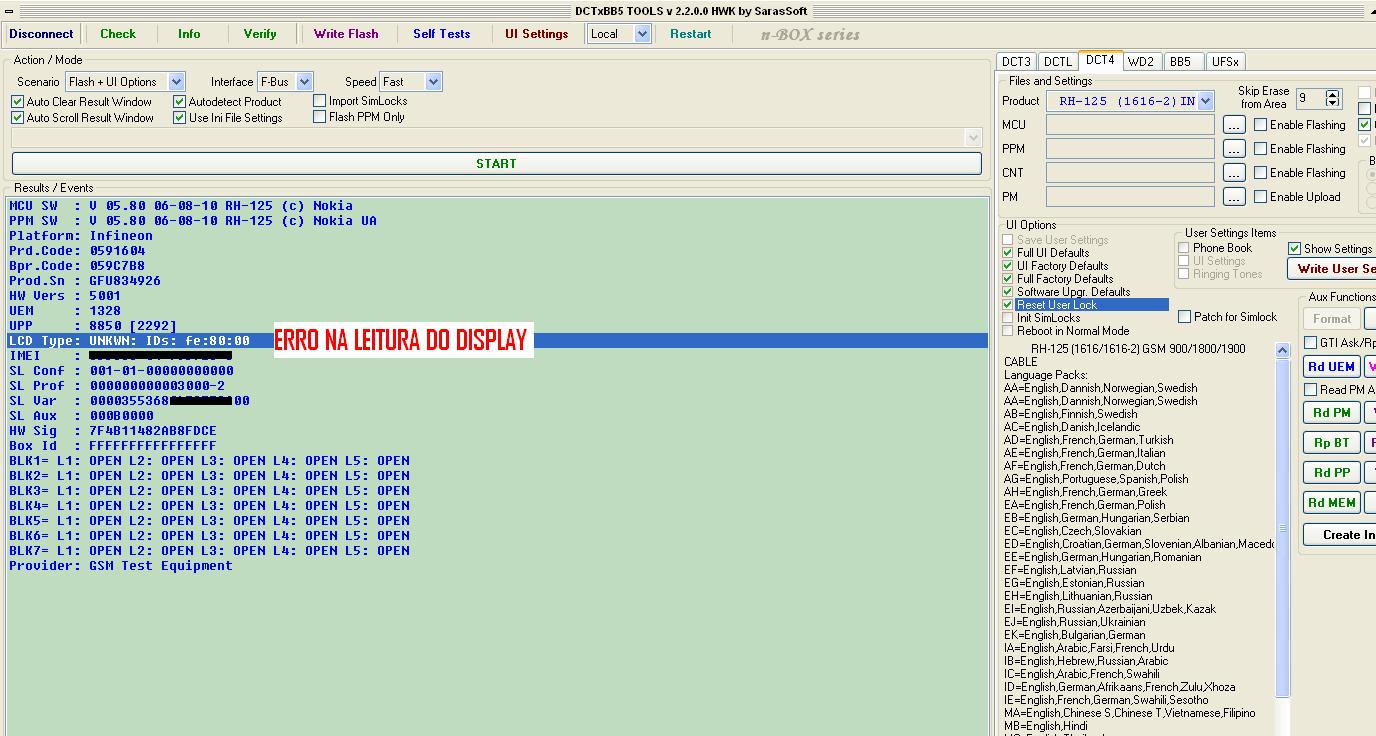

Thiago de Melo Postado Junho 2, 2011 Autor Postado Junho 2, 2011 Hoje peguei mais um com problema de oxidação, removi e ficou bom. Outro com a placa perfeita, fiz de tudo novamente e não ligou, percebi que todos os que terminam a flash porém UI settings não faz apresentam um problema na leitura do LCD, como mostra na imagem em anexo. Queria saber se alguém sabe reparar este tipo de erro, acredito que depois eles ligarão? Citar

Marcelo Sousa Postado Junho 3, 2011 Postado Junho 3, 2011 Hoje peguei mais um com problema de oxidação, removi e ficou bom. Outro com a placa perfeita, fiz de tudo novamente e não ligou, percebi que todos os que terminam a flash porém UI settings não faz apresentam um problema na leitura do LCD, como mostra na imagem em anexo. Queria saber se alguém sabe reparar este tipo de erro, acredito que depois eles ligarão? bom dia amigo não seria mais facil vc fazer a troca do display e ver se corrige o defeito Citar
Thiago de Melo Postado Junho 3, 2011 Autor Postado Junho 3, 2011 Já fiz amigo, não resolveu, permanece o erro. Citar
