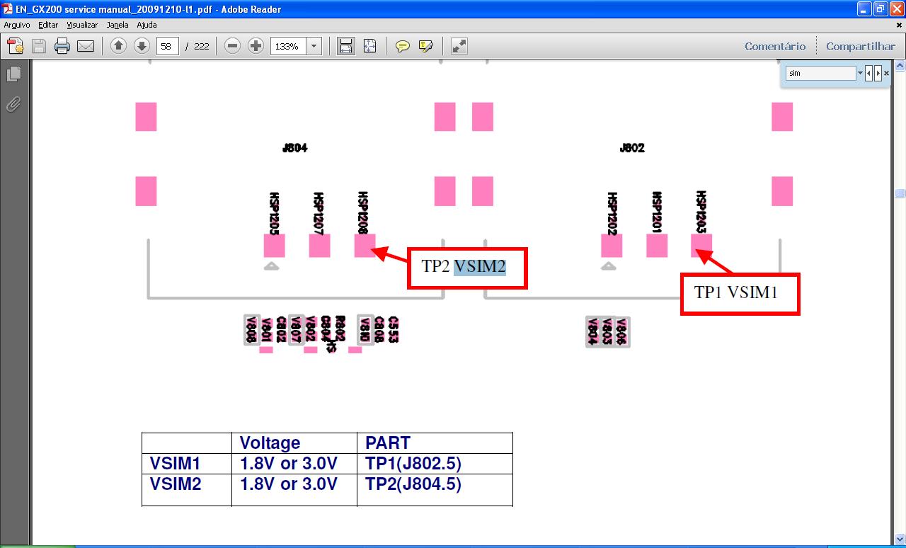

Carlos Luz Postado Maio 31, 2011 Compartilhar Postado Maio 31, 2011 Pessoal, bom dia... Fiz uma procura no fórum e achei esse tópico: lg - gx200 insira sim ? Vi que no final o problema foi resolvido. Porém, não postado o procedimento adotado! Estou com o mesmo problema com um GX200. Detalhe estranho é que peguei um chip da OI novo e ele leu. Nenhum outro chip (testei vários de todas operadoras) fez leitura! Tentei Format pela Master Box e deu o seguinte erro: Press power on key now. Download bootload... Phone Info: CPU :MT6235B_S01 NorFlashID :N/A NandFlashID :00AD 0079 00A5 0000 RAM : N/A NOR :N/A NAND 1Gb) [HYNIX] HY27XA081G1M Format Check Successed! Press power on key now. Download bootload... Phone Info: CPU :MT6235B_S01 NorFlashID :N/A NandFlashID :00AD 0079 00A5 0000 RAM : N/A NOR :N/A NAND 1Gb) [HYNIX] HY27XA081G1M INVALID_ARGUMENTS Format Failed Por isso estou abrindo novo tópico com o mesmo assunto! Obrigado pela ajuda por antecipação! Link para o comentário Compartilhar em outros sites More sharing options...
Israel Telles Postado Maio 31, 2011 Compartilhar Postado Maio 31, 2011 Amigo, embora eu acredite que o problema não seja Físico, pois o aparelho Lê o Chip da Oi perfeitamente, de uma olhada nessa imagem, e verifique tais componentes: Caso não resolva, faça um teste se o Imei não está Zerado, caso constate que está tudo perfeitamente, verifique se o Desenho do chip (pinos de contato) são iguais entre o chip que funciona e os que não funciona; Post resultados; Grupo ClanGSM ! Link para o comentário Compartilhar em outros sites More sharing options...
Carlos Luz Postado Maio 31, 2011 Autor Compartilhar Postado Maio 31, 2011 Amigo, embora eu acredite que o problema não seja Físico, pois o aparelho Lê o Chip da Oi perfeitamente, de uma olhada nessa imagem, e verifique tais componentes: [ATTACH=CONFIG]19594[/ATTACH] Caso não resolva, faça um teste se o Imei não está Zerado, caso constate que está tudo perfeitamente, verifique se o Desenho do chip (pinos de contato) são iguais entre o chip que funciona e os que não funciona; Post resultados; Grupo ClanGSM ! Bom dia Israel.. Bem, o aparelho é novo e funcionou corretamente durante alguns dias. Logo depois, sem motivos, parou de ler sim2. Os contatos de leitura do slot2 estão alinhados, Imei normal. O interessante é a leitura do sim da OI. Bem, tinha pensado em fazer backup full de um GX200 que está ok e passar nele pela Vygis, pois a Master está dando aquele erro informado acima! Link para o comentário Compartilhar em outros sites More sharing options...
emduardo Postado Agosto 5, 2011 Compartilhar Postado Agosto 5, 2011 o aparelho esta funcionado so um chip depedente de qual bandaja o colocava, foi feito uma flex problema resolvido. vpower v1,19 Link para o comentário Compartilhar em outros sites More sharing options...
Carlos Luz Postado Agosto 5, 2011 Autor Compartilhar Postado Agosto 5, 2011 o aparelho esta funcionado so um chip depedente de qual bandaja o colocava, foi feito uma flex problema resolvido. vpower v1,19 Bem Amigo emduardo, obrigado pela ajuda prestada! Falha minha não ter pedido o fechamento do tópico pois ja devolvi esse atc para o cliente sem solução. Depois de várias tentativas de resolver o problema devolvi, mesmo porque se tratava de um GX200 Chinês! Como o cliente alegou que tinha garantia do PY e eu não poderia abri-lo, fiz a devolução! Obrigado mesmo assim. Bom trabalho a todos. Done!!! Link para o comentário Compartilhar em outros sites More sharing options...
