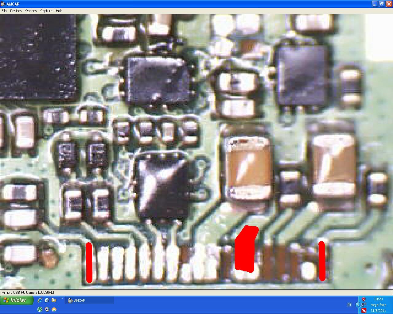

SandroAlves Postado Maio 31, 2011 Compartilhar Postado Maio 31, 2011 Olá amigos, procurei no guia de reparos pra lg e ñ achei nada referente a isto e em nenhum tópico até aqui aberto sobre o modelo.... Teriamos como criar uma solução pra trilha rompida do KM500. Vou explicar o problema do meu. as trilhas que referem-se a carga do KM 500 é nesta ordem 18,7,6,1, no meu as trilhas 18 e 1 estão perfeitas, mas as trilhas da carga que são a 6 e 7 estão rompidas.... alguém teria alguma solução pra isso?? ou algum esquema... desde ja agradeço. se precisar posto foto da placa. Citar Link para o comentário Compartilhar em outros sites More sharing options...

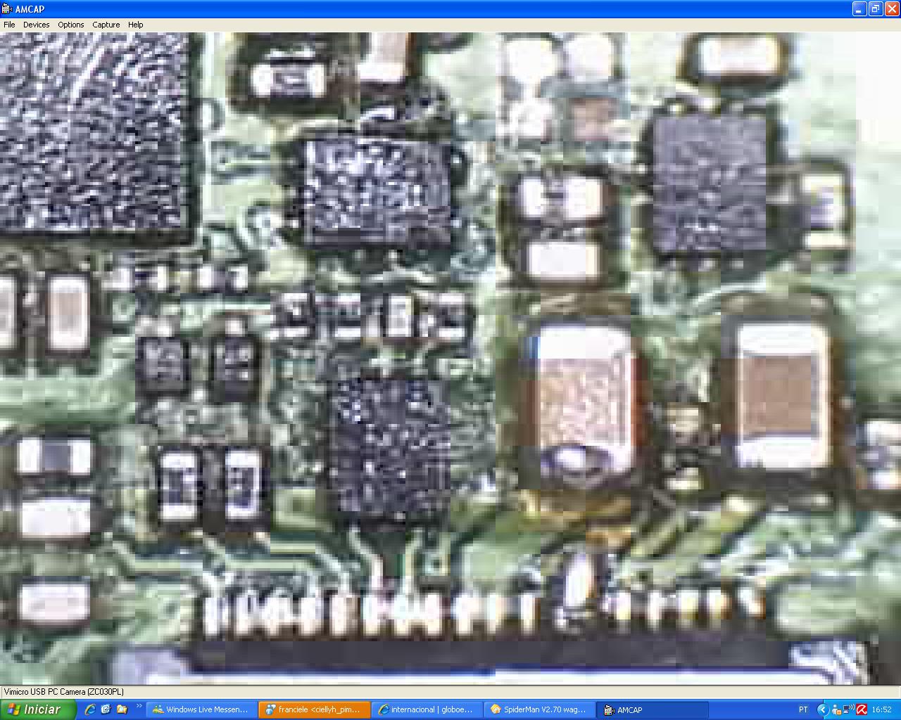

SandroAlves Postado Maio 31, 2011 Autor Compartilhar Postado Maio 31, 2011 Ta ae a imagem. Citar Link para o comentário Compartilhar em outros sites More sharing options...

SandroAlves Postado Junho 1, 2011 Autor Compartilhar Postado Junho 1, 2011 Amigo olhei o esquema elétrico, mas ñ consegui identificar os componentes responsáveis, é só fazer o jumper até eles, só saber qual é o 6 e o 7, se ñ me engano é o Tp9 e Tp10. Citar Link para o comentário Compartilhar em outros sites More sharing options...
Israel Telles Postado Junho 1, 2011 Compartilhar Postado Junho 1, 2011 Amigo olhei o esquema elétrico, mas ñ consegui identificar os componentes responsáveis, é só fazer o jumper até eles, só saber qual é o 6 e o 7, se ñ me engano é o Tp9 e Tp10. Amigo, eu Sempre que necessito, eu faço Jumper até a parte mais próxima na placa, é mais fácil, simples e eficiente, onde basta dar uma "descascada" no esmalte da placa que terá a trilha de cobre que fixará como na imagem seu conector; Boa Sorte; Grupo CLanGSM ! Citar Link para o comentário Compartilhar em outros sites More sharing options...
SandroAlves Postado Junho 1, 2011 Autor Compartilhar Postado Junho 1, 2011 Amigo Israel fiz o procedimento até postei a foto dele, mas acontece o seguinte eu coloco o carregador ele fica piscando o ícone do carregamento no display como se tivesse carregando, só qe ele ñ da o aumento gradual da carga como acontece normalmente, ex: conecta ele e fica 1,2,3,1,2,3,1,2,3 só que em forma da barra do carregamento, assim seria o correto, mas ele só fica piscando e zerado final não carrega. Citar Link para o comentário Compartilhar em outros sites More sharing options...
Israel Telles Postado Junho 1, 2011 Compartilhar Postado Junho 1, 2011 Amigo, na verdade nao está carregando, ele está reconhecendo que o carregador foi conectado mas alguma trilha nas está passando corrente, verifique se a primeira e ultima trilha está bem soldada, assim como verifique se o estanho pegou direito nas duas trilhas (6 e 7) até o ponto na placa, eu estava esses dias com um KP570 com esse igual sintoma, de parecer estar carregando mas na verdade não estava, e verifiquei e percebi que um dos aterramento estava mal soldado(no meu caso), verifique e post resultados; Boa Sorte; Grupo ClanGSM ! Citar Link para o comentário Compartilhar em outros sites More sharing options...

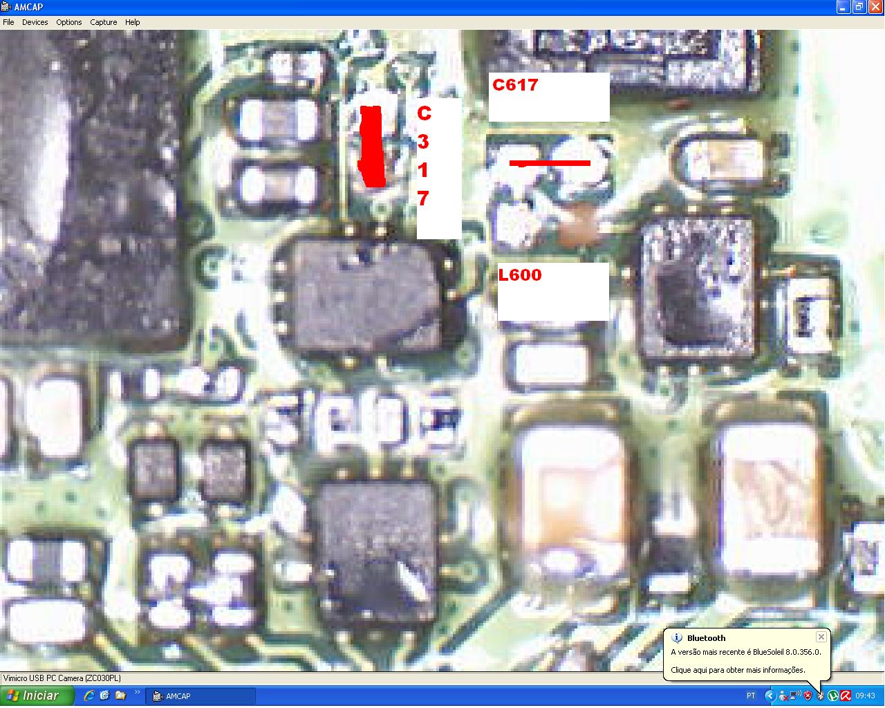

SandroAlves Postado Junho 2, 2011 Autor Compartilhar Postado Junho 2, 2011 Amigo Israel, creio que na solda das trilhas 18,7,6 e estão corretas, acho que problema encontra-se aqui, verifiquei na primeira vez que abri que havia uma pasta em cima deles, parecia graxa, fiz a limpeza e verifiquei que faltava estes componentes, o c317 que não tem como repor pq uma das trilhas está arrancada, o c617 este eu consigo repor e o l600 qe ñ consigo repor pq uma das trilhas está arrancada, será que tem alguma solução pra isto?? Citar Link para o comentário Compartilhar em outros sites More sharing options...
André Gomes Postado Junho 2, 2011 Compartilhar Postado Junho 2, 2011 Amigo Israel, creio que na solda das trilhas 18,7,6 e estão corretas, acho que problema encontra-se aqui, verifiquei na primeira vez que abri que havia uma pasta em cima deles, parecia graxa, fiz a limpeza e verifiquei que faltava estes componentes, o c317 que não tem como repor pq uma das trilhas está arrancada, o c617 este eu consigo repor e o l600 qe ñ consigo repor pq uma das trilhas está arrancada, será que tem alguma solução pra isto?? Sandro, dei uma analisada na imagem e percebi que a trilha do componente que está arrancado se desloca para o lado direito dele. Tente colocar ele no local mesmo só com uma trilha de solda. Raspe essa trilha que marquei de azul e faça o jump. Post resultados. Citar Link para o comentário Compartilhar em outros sites More sharing options...
