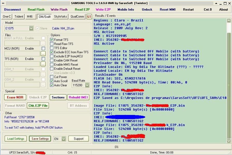

Paulo Pessoa Postado Setembro 18, 2009 Compartilhar Postado Setembro 18, 2009 Desbloqueio do e1085 na HWK ABA: OM/SWIFT 1. Selecione o Modelo E1075 2. baixe a velocidade de leitura para 115200 3. Conect o aparelho sem bateria utilizando o cabo do C210 o mesmo do F250. 4. press o botão Read E2P e coloque a bateria no mesmo. 5. Ira fazer uma leitura e no fim do processo pedira para salvar o arquivo. 6. salve o arquivo e aguarde alguns segundos. 7. Press o botao Check E2P File. 8. Ira abrir uma tela com o arquivo que vc salvou, selecione e aguarde o final do processo. O programa ira gerar um único código de desbloqueio Image File: E1085__E2P.bin File Size: 524288 byte(s) [0x00082000] E2P Info:aa122 REG.FIRMWARE: E1085 UIIC2 Extended: SIMLOCK STATUS: 0001 MCC-MNC: 724-02 MCC-MNC: 724-03 #SIMLOCK*NET*18554201# Link para o comentário Compartilhar em outros sites More sharing options...

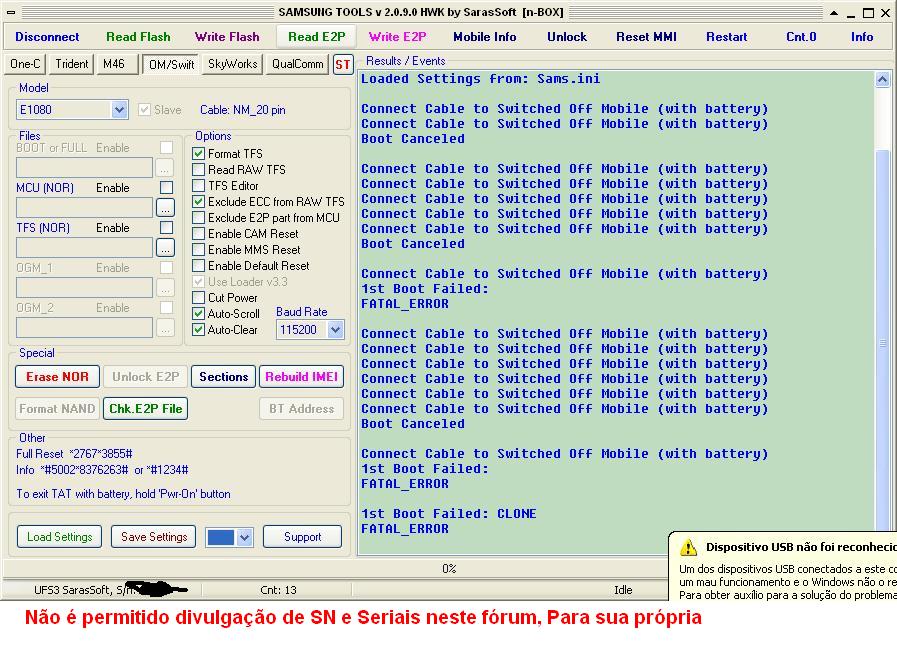

eletromax Postado Outubro 28, 2009 Compartilhar Postado Outubro 28, 2009 O meu E1085 não vai nem a pau , só da isso , ai na imagem . Link para o comentário Compartilhar em outros sites More sharing options...
Paulo Pessoa Postado Outubro 28, 2009 Autor Compartilhar Postado Outubro 28, 2009 O meu E1085 não vai nem a pau , só da isso , ai na imagem . amigo tente tbm dessa forma selecione o modelo e1080 mande ler ep2 depois mande checar funciona tbm. 100%../ poste o resultado ok ? Link para o comentário Compartilhar em outros sites More sharing options...
Michael Carvalho Postado Outubro 28, 2009 Compartilhar Postado Outubro 28, 2009 Lembrando que, Necessário fazer um reset E2P no mesmo, *2767*3855# Link para o comentário Compartilhar em outros sites More sharing options...
eletromax Postado Outubro 29, 2009 Compartilhar Postado Outubro 29, 2009 Já fiz esses dois procedimentos amigos umas 15 ou 20 vezes e nada , tó quase desistindo . Link para o comentário Compartilhar em outros sites More sharing options...

eletromax Postado Novembro 4, 2009 Compartilhar Postado Novembro 4, 2009 Já vai interar o quarto E1085 da operadora Claro que nao aceita o desbloqueio ,só da a mesma mensagem que eu postei nesse topico , dai fui atras de uma solução ,um parceiro aqui na minha cidade me disse que se eu ler o arquivo E2p de um outro E1085 desbloqueiado e passar no meu E1085 que não esta aceitando desbloqueio vai dá certo , não sei se isso procede pois ainda não conseguir achar um E1085 pra testa ,será que alguem que conseguiu fazer o desbloqueio tem ai pra postar ? Link para o comentário Compartilhar em outros sites More sharing options...
Paulo Pessoa Postado Novembro 4, 2009 Autor Compartilhar Postado Novembro 4, 2009 Já vai interar o quarto E1085 da operadora Claro que nao aceita o desbloqueio ,só da a mesma mensagem que eu postei nesse topico , dai fui atras de uma solução ,um parceiro aqui na minha cidade me disse que se eu ler o arquivo E2p de um outro E1085 desbloqueiado e passar no meu E1085 que não esta aceitando desbloqueio vai dá certo , não sei se isso procede pois ainda não conseguir achar um E1085 pra testa ,será que alguem que conseguiu fazer o desbloqueio tem ai pra postar ? amigo como o michael carvalho citou acima pois pode ser que exista algumas vrs que não faça a leitura pois ate agora não peguei nenhuns que me desse trabalho com todo tive êxito ok lembra que a forma que vc cita é valida sim mais vai ficar clone de *** por isso veja o método correto para o desbloqueio.. Link para o comentário Compartilhar em outros sites More sharing options...
eletromax Postado Novembro 4, 2009 Compartilhar Postado Novembro 4, 2009 O paulinho esse metodo não funciona pegue 2 aqui da Claro , um consegui fazer , tentei fazer o procedimantou e não deu certo . Link para o comentário Compartilhar em outros sites More sharing options...
