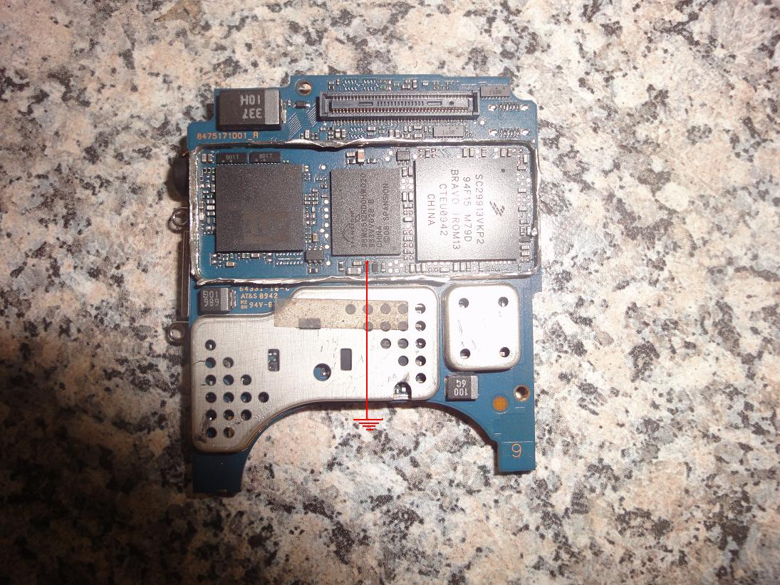

J.V.cel Postado Junho 4, 2011 Autor Postado Junho 4, 2011 conseguiiiiiiiiiiiiiiii.... meus i465 estavam todos mortos ... ja estao ligados.... só que agora tem uns com carrier e outros com cod especial.... é o seguinte fiz o test point... usei o x flash 5.0 com a chave i465 black...e uma flash que achei aki mesmo no forum...vou terminar o serviço aki ... tirar o carrier... e o cod especial... vou elaborar um tuto legalzinho....e vo colokar aki...
SR°LOR® Postado Junho 4, 2011 Postado Junho 4, 2011 conseguiiiiiiiiiiiiiiii.... meus i465 estavam todos mortos ... ja estao ligados.... só que agora tem uns com carrier e outros com cod especial.... é o seguinte fiz o test point... usei o x flash 5.0 com a chave i465 black...e uma flash que achei aki mesmo no forum...vou terminar o serviço aki ... tirar o carrier... e o cod especial... vou elaborar um tuto legalzinho....e vo colokar aki... [ATTACH=CONFIG]19770[/ATTACH] Ok amigo, Muito Bem. A equipe iden do clan gsm fica satisfeita com seu sucesso. Topico Solucionado. SR.LOR

Alexandre Stone® Postado Outubro 27, 2011 Postado Outubro 27, 2011 isso pode ajudar,amigo [ATTACH=CONFIG]24456[/ATTACH] Bem vindo ao melhor do brasil FBGSM te convido a dar uma olhada nas regras nesse link Regras do Fórum Clan GSM uma delas é não rsponder topicos com mais de 30 dias inativo fora que essa foto do tp já existe postada no forum do resto é so desfrutar amigo tenha uma doa estadia na casa
Goudemberg Postado Abril 17, 2012 Postado Abril 17, 2012 conseguiiiiiiiiiiiiiiii.... meus i465 estavam todos mortos ... ja estao ligados.... só que agora tem uns com carrier e outros com cod especial.... é o seguinte fiz o test point... usei o x flash 5.0 com a chave i465 black...e uma flash que achei aki mesmo no forum...vou terminar o serviço aki ... tirar o carrier... e o cod especial... vou elaborar um tuto legalzinho....e vo colokar aki... [ATTACH=CONFIG]19770[/ATTACH] Este test point é feito com o mesmo cabo test point 2.0 da smart clip? O que devo fazer na verdade? Flashear o aparelho com ele desmontado e cabo test point plugado no componente e clicar em flash e selecionar o arquivo s19 que o pc vai reconhecer a placa? Se alguém souber me orientar agradeço!!!
magalhaescell Postado Abril 17, 2012 Postado Abril 17, 2012 não amigo cabo usb modificado. ou cabo usb normal e coneta o ponto de test gnd conecta a bateria apos reconhecer no x-flash selecione o arquivo do mesmo e clica em flash boa sorte.
Goudemberg Postado Abril 17, 2012 Postado Abril 17, 2012 não amigo cabo usb modificado. ou cabo usb normal e coneta o ponto de test gnd conecta a bateria apos reconhecer no x-flash selecione o arquivo do mesmo e clica em flash boa sorte. Consegui aqui. Muito Obrigado. Quebrou um galhão!!
