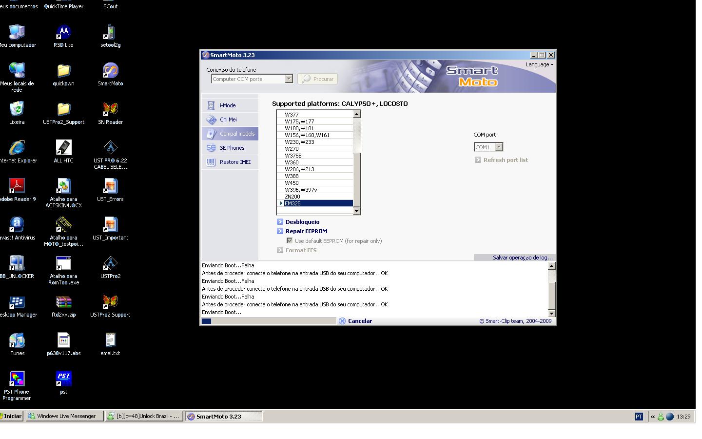

lost Postado Setembro 22, 2009 Autor Compartilhar Postado Setembro 22, 2009 não faz leitura tambem man ! Link para o comentário Compartilhar em outros sites More sharing options...
lost Postado Setembro 22, 2009 Autor Compartilhar Postado Setembro 22, 2009 man ó a imagem ele fica travado Link para o comentário Compartilhar em outros sites More sharing options...

Michael Carvalho Postado Setembro 22, 2009 Compartilhar Postado Setembro 22, 2009 Infelizmente em alguns casos a Smart-Clip não resolve, Tendo que usar a Rocker Dongle. Link para o comentário Compartilhar em outros sites More sharing options...

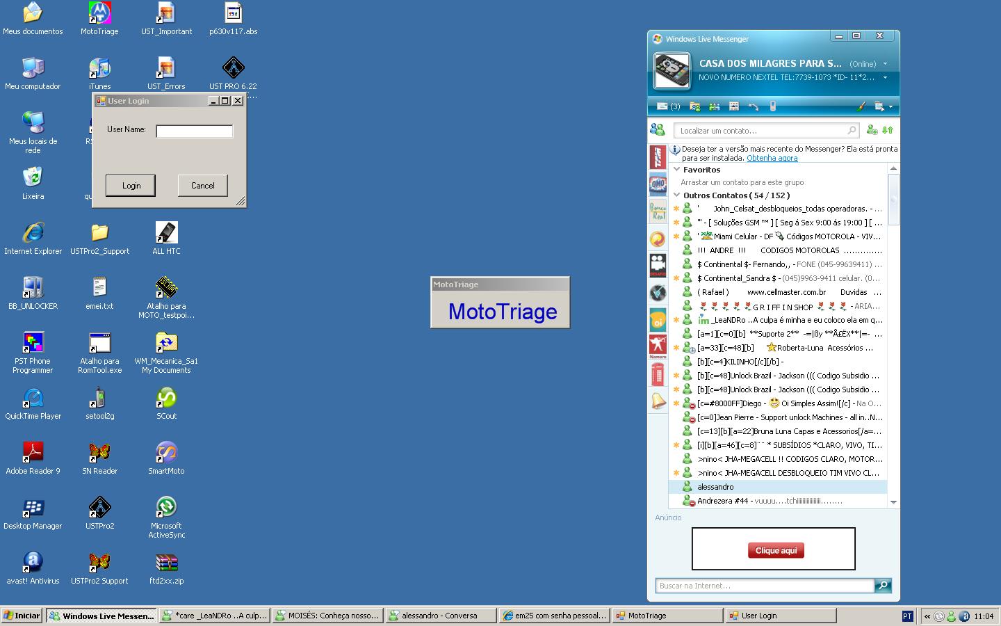

Devanir Postado Setembro 22, 2009 Compartilhar Postado Setembro 22, 2009 (editado) Vou deixar o link para quem quizer baixar ,pois é meio grande para postar no fórum (68,58mb )!xxxxxxxxxxxxx Editado Setembro 30, 2014 por Ivan kern nunes link externo Link para o comentário Compartilhar em outros sites More sharing options...
lost Postado Setembro 23, 2009 Autor Compartilhar Postado Setembro 23, 2009 amigo devanir precisa seleciona alguma porta Link para o comentário Compartilhar em outros sites More sharing options...
lost Postado Setembro 23, 2009 Autor Compartilhar Postado Setembro 23, 2009 man ops ia esqucendo qual seria a senha para usar o programa Link para o comentário Compartilhar em outros sites More sharing options...

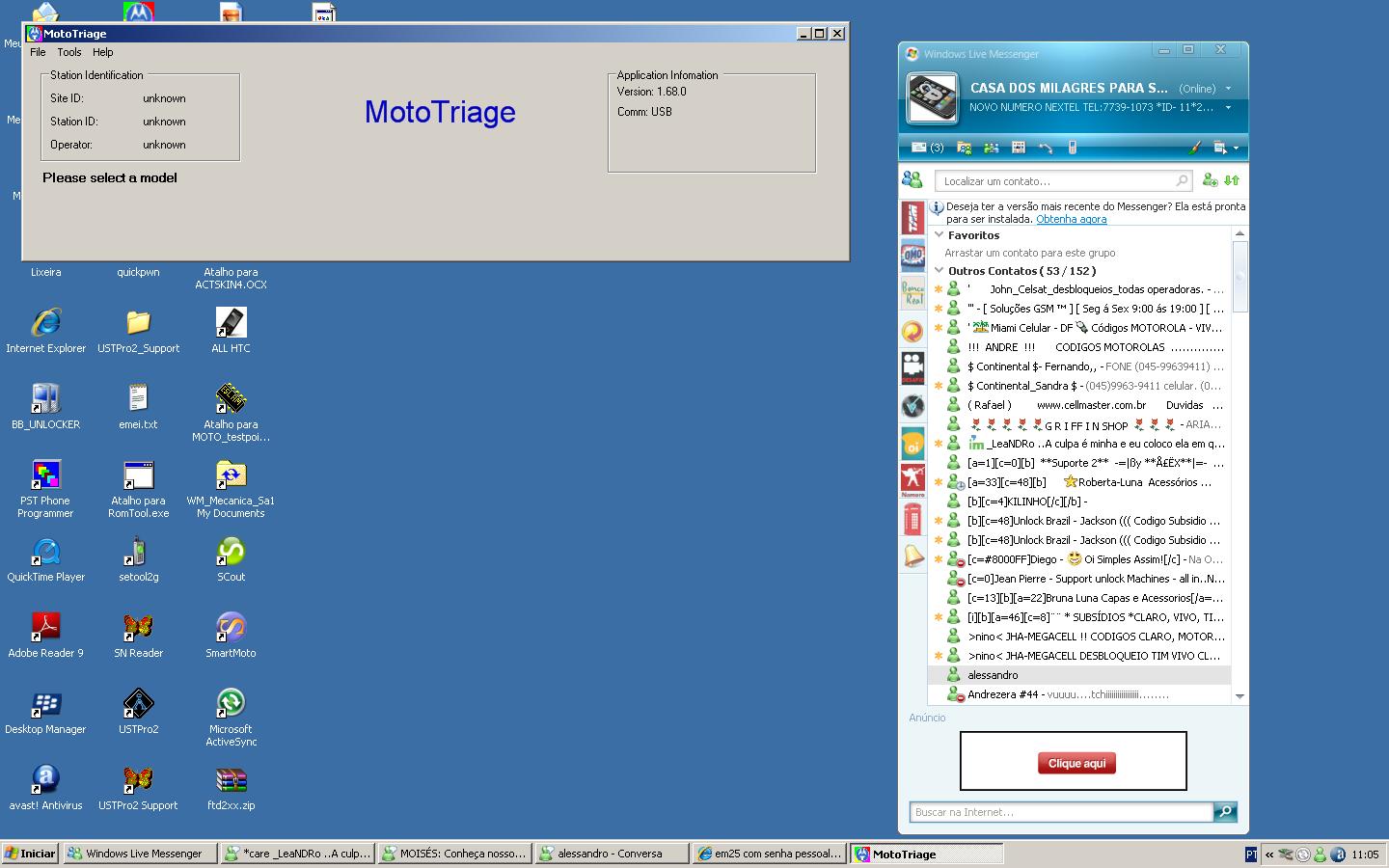

Devanir Postado Setembro 23, 2009 Compartilhar Postado Setembro 23, 2009 Não existe senha alguma ! Após instalado é só selecionar o modelo correspondente e seguir a instruções . Setup instructions : 1. Make sure a partially charged battery is attached and INSERT a SIM Card 2. Connect the phone to the testing cable (USB cable) 3. For this phone model the USB cable also acts as the charging cable 4. Power up the phone using the power button. The signal strength tower at the top left should be visible Link para o comentário Compartilhar em outros sites More sharing options...

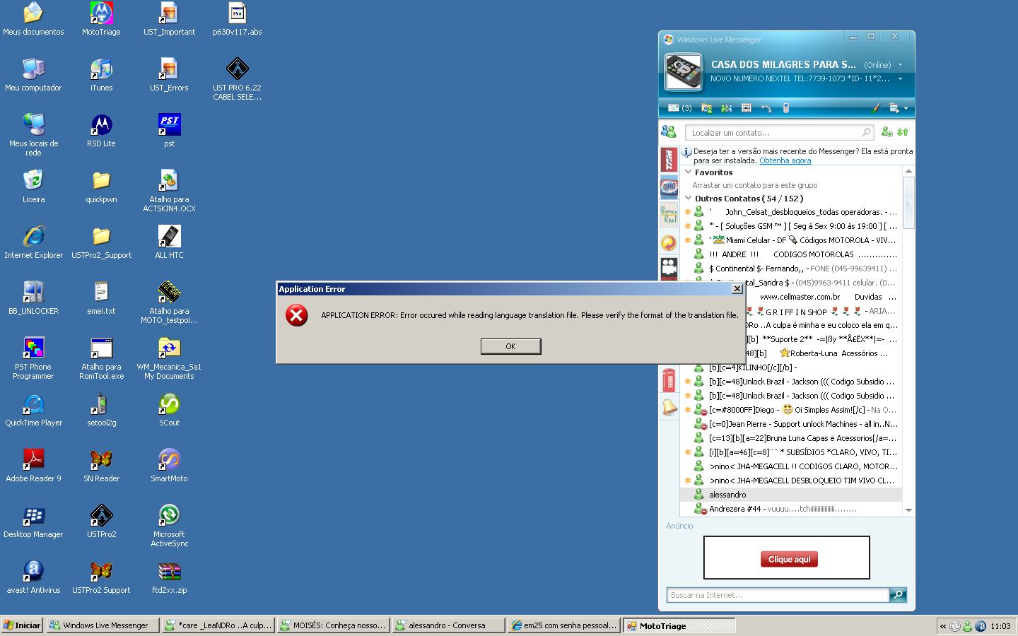

lost Postado Setembro 23, 2009 Autor Compartilhar Postado Setembro 23, 2009 amigo sera q o crack esta com algum problema Link para o comentário Compartilhar em outros sites More sharing options...
lost Postado Setembro 23, 2009 Autor Compartilhar Postado Setembro 23, 2009 man sera q ta corrompido o sw Link para o comentário Compartilhar em outros sites More sharing options...
lost Postado Setembro 23, 2009 Autor Compartilhar Postado Setembro 23, 2009 mais um Link para o comentário Compartilhar em outros sites More sharing options...
Devanir Postado Setembro 23, 2009 Compartilhar Postado Setembro 23, 2009 Vá em tool >options> remote configuration >em use backend confinguration deve selecionar pelo browse esse caminho C:\Arquivos de programas\Motorola Service Tools\ReadOnly feito isso vera todos modelos disponiveis ! Link para o comentário Compartilhar em outros sites More sharing options...
