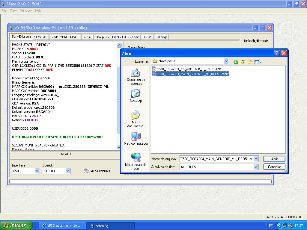

bom dia irmaos to com um z530i ele tava desligando ai fiz uma flash nele com a mesma versao q tava no celular e o mesmo cid so muda q na flash nao ten falando se e z530 ou z530i agora ele nao aparece o visor ele liga so q o vizor fica escuro a flash q passei nele e do z530 nao ten letra no final sera por isso ele e z530i e passei uma flash z530 se alguen souber agradeço a ajuda box setool atualizada ferramenta q trabalho
amigo ja tentou outra vrs ?

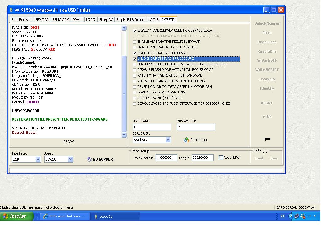

essas sao as opçoes q marquei pra fazer a flash irmao toda vez marco essas opçoes lenbrando q ten o backup dele salvo aqui no pc se souber como voltar o backup dele vlw
essa ai e a flash q fiz nele mesdma versao mesmo cid
Caro @Procell
Vejo que no log da operação da Setool, ela está lendo o atc como: Z550, e não como Z530 que vc mensionou. Então a versão da flash muda, ou melhor o firmware muda. Então amigo, você deverá baixar uma nova flash correspondente ao modelo, e aplicá-la. Marcando em settings as opções: 1,5,6 e 12.
Boa sorte.
