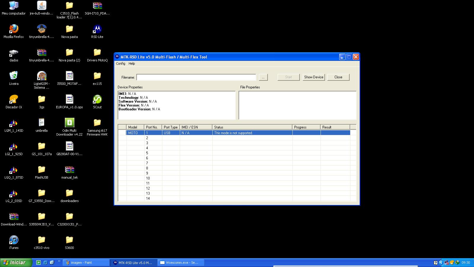

marllon Postado Junho 10, 2011 Compartilhar Postado Junho 10, 2011 olá .. to com um pekeno problema ao passar a flash no ex115 !! o pc não o reconhece .. uso o RSD lite 5.0 !! aki o print do erro --> bom.. no moto q11 fiz o procedimento de colocar o aparelho em modo boot ---> * + enter + power com o cabo no pc e no cel, até q deu certo !! fiz o procedimento .. só q no meio do processo deu falha !! tentei fazer de novo mais o cel não fika mais em modo download !! bom.. gostaria de saber se o procedimento do ex115 ê ex112 é o mesmo !! já colocokei os drivers ... alguém pode ajudar ! ? Citar Link para o comentário Compartilhar em outros sites More sharing options...

marllon Postado Junho 10, 2011 Autor Compartilhar Postado Junho 10, 2011 pió q meu pc não tem a entrada q a smart necessita !! nem tenho o adaptador tbm !! mais não tem como mesmo fazera atualização pelo o RSD ?? já ví vários colegas fazendo tal procedimento e sem erro .. Citar Link para o comentário Compartilhar em outros sites More sharing options...
Luc@s Silva® Postado Junho 10, 2011 Compartilhar Postado Junho 10, 2011 pió q meu pc não tem a entrada q a smart necessita !! nem tenho o adaptador tbm !! mais não tem como mesmo fazera atualização pelo o RSD ?? já ví vários colegas fazendo tal procedimento e sem erro .. Senhor, veja o vídeo: http://www.clangsm.com.br/vb/motorola/20685-procedimento-de-flash-motorola-fam%EDlia-ex-s%E9ries-mtk-com-o-rsd-lite.html#post110366 Citar Link para o comentário Compartilhar em outros sites More sharing options...
marllon Postado Junho 10, 2011 Autor Compartilhar Postado Junho 10, 2011 Senhor, veja o vídeo: http://www.clangsm.com.br/vb/motorola/20685-procedimento-de-flash-motorola-fam%EDlia-ex-s%E9ries-mtk-com-o-rsd-lite.html#post110366 já fiz o procedimento amigo !! Citar Link para o comentário Compartilhar em outros sites More sharing options...
