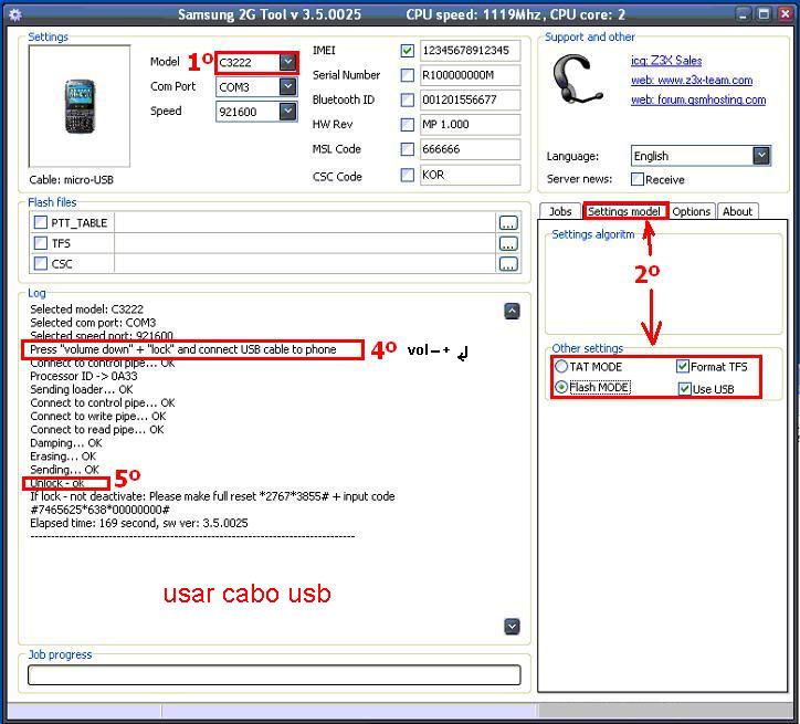

danielcanellas Postado Agosto 16, 2011 Compartilhar Postado Agosto 16, 2011 no meu caso so consegui resolver agora, fiz o desbloqeuio usando a Z3x com o cabo usb do aparelho. selecionei o modelo e mandei desbloquear quando solicitado coloca o cabo no aparelho segundo as teclas vol- e o botao de troca do chip. nao leu na primeira mas insistindo foi na boa. espero que seja util. Link para o comentário Compartilhar em outros sites More sharing options...

magiver Postado Setembro 5, 2011 Compartilhar Postado Setembro 5, 2011 Não há necessidade (neste caso) do cabo Rj45. Faz somente com o cabo USB, porém, tem que marcar os iítens certos, como na imagem. Link para o comentário Compartilhar em outros sites More sharing options...
