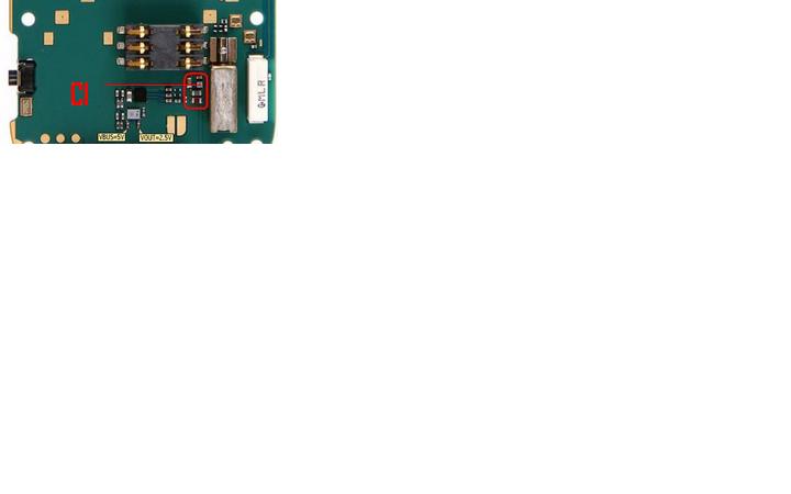

Thiago de Melo Postado Junho 17, 2011 Compartilhar Postado Junho 17, 2011 Se entendi bem ele mediu com o multímetro e os dois contatos do conector estão em curto. Se for isso, troque o ci indicado na imagem abaixo, tem no 5200, 6085, 6125 entre outros. Citar Link para o comentário Compartilhar em outros sites More sharing options...
