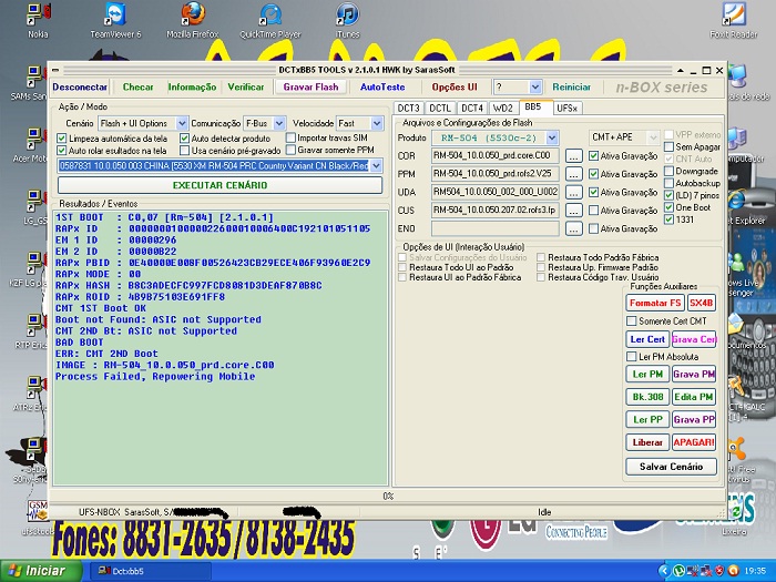

PLKCell Postado Junho 18, 2011 Compartilhar Postado Junho 18, 2011 Amigos do clan eu to com um act nokia 5530 que esta dando uma msg assim falha na inicialização do telefone. entre em contato com o varejista ja tentei passa flash nele mas da erro eu tenho n-box com hwk se vcs poderem me ajuda dando o passo a passo ou qual quer solução eu agradeço. Citar Link para o comentário Compartilhar em outros sites More sharing options...

PLKCell Postado Junho 18, 2011 Autor Compartilhar Postado Junho 18, 2011 Teste com uma outras versões amigo AQUI Veja esse link: 5530 reiniciando. Flash 100% usb Hwk Amigo felipe passei outra flash ainda continua dando erro se vc tive outra soluão eu agradeço um abraço. Citar Link para o comentário Compartilhar em outros sites More sharing options...
ToninhoSantos Postado Junho 18, 2011 Compartilhar Postado Junho 18, 2011 Amigo felipe passei outra flash ainda continua dando erro se vc tive outra soluão eu agradeço um abraço. Amigo desmarque a opção 1331 do lado direito do sofware e tente passar a flash. Poste resultados. Citar Link para o comentário Compartilhar em outros sites More sharing options...
PLKCell Postado Junho 18, 2011 Autor Compartilhar Postado Junho 18, 2011 Amigo desmarque a opção 1331 do lado direito do sofware e tente passar a flash. Poste resultados. Amigo toninho ainda esta dando erro, + ñ vou deixa de tenta enquanto eu ñ bota pra funciona. Citar Link para o comentário Compartilhar em outros sites More sharing options...
ToninhoSantos Postado Junho 18, 2011 Compartilhar Postado Junho 18, 2011 Amigo toninho ainda esta dando erro, + ñ vou deixa de tenta enquanto eu ñ bota pra funciona. Tem um detalhe amigo. Essa versão da hwk não faz esse modelo, lhe digo por experiência. Ainda não tive como testar na nova versão da hwk, mas já sabemos que o procedimento é 100% testado por nosso amigo Lucas. Então agora é atualizar sua hwk pra nova versão e certamente terá êxito. Boa sorte. Citar Link para o comentário Compartilhar em outros sites More sharing options...
PLKCell Postado Junho 18, 2011 Autor Compartilhar Postado Junho 18, 2011 Tem um detalhe amigo. Essa versão da hwk não faz esse modelo, lhe digo por experiência. Ainda não tive como testar na nova versão da hwk, mas já sabemos que o procedimento é 100% testado por nosso amigo Lucas. Então agora é atualizar sua hwk pra nova versão e certamente terá êxito. Boa sorte. amigo toninho qual e a nova versão da hwk, vc pode me ajuda a fazer essa atualização porque ñ foi eu quem estalou esse programa. Citar Link para o comentário Compartilhar em outros sites More sharing options...
Vinicius Assunçao Postado Junho 18, 2011 Compartilhar Postado Junho 18, 2011 amigo toninho qual e a nova versão da hwk, vc pode me ajuda a fazer essa atualização porque ñ foi eu quem estalou esse programa. Boa noite amigo, Vou esta Te indicando o link para que o Sr possa realiza o Dowload mais peço que ultilize a ferramenta ''PESQUISA'' Grato! Link; http://www.clangsm.com.br/vb/equipamentos-para-manuten%E7%E3o/software-produtos-box/saras-soft-team-ufs-hwk/419-atualiza%E7oes-para-hwk-5.html Citar Link para o comentário Compartilhar em outros sites More sharing options...
