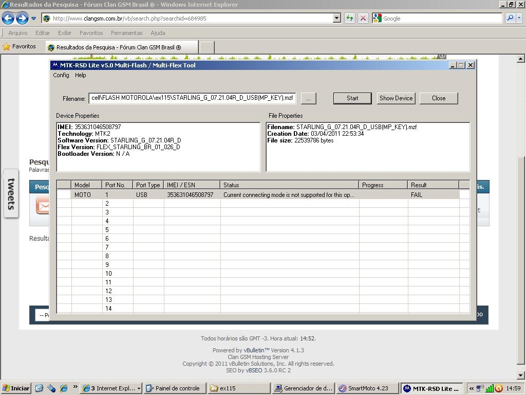

Allan Cardoso Postado Junho 25, 2011 Compartilhar Postado Junho 25, 2011 Boa tarde. Tenho a box spiderman e não conseguir formata e nem realizar a flash se aguem poder me ajudar ? Tenho smatclip e também não consegur fazer flash o maximo que consegur foi fazer o backup de flex e restabelecimento do flex mais nada. Tentei com o RSD Lite e esta dando esse erro gostaria de uma ajuda para realizar essa flash ? Link para o comentário Compartilhar em outros sites More sharing options...
magalhaescell Postado Junho 25, 2011 Compartilhar Postado Junho 25, 2011 Boa tarde. Tenho a box spiderman e não conseguir formata e nem realizar a flash se aguem poder me ajudar ? Tenho smatclip e também não consegur fazer flash o maximo que consegur foi fazer o backup de flex e restabelecimento do flex mais nada. Tentei com o RSD Lite e esta dando esse erro [ATTACH=CONFIG]20575[/ATTACH] gostaria de uma ajuda para realizar essa flash ? já tentou um format e unlock na smart? faça isso e poste o resultado use o cabo do LG GW300 nunca precisei fazer flash nesse atc resolvo todos com esse procedimento Link para o comentário Compartilhar em outros sites More sharing options...

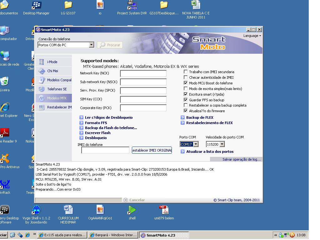

Allan Cardoso Postado Junho 28, 2011 Autor Compartilhar Postado Junho 28, 2011 conect a scard na entrada usb. conec a vygis no cabo. conect o cabo gw300 na vygis. abra o programa smart moto. click em atualizar lista de portas. selecione a porta emulada da vygis. click em format ffs. click em unlock. poste o resultado Boa tarde conseguir fazer mais tá acontecendo um erro veja ai na imagem ? Link para o comentário Compartilhar em outros sites More sharing options...
Luc@s Silva® Postado Junho 28, 2011 Compartilhar Postado Junho 28, 2011 Boa tarde conseguir fazer mais tá acontecendo um erro veja ai na imagem ?[ATTACH=CONFIG]20667[/ATTACH] Senhor, use esse procedimento como auxílio, só mude o cabo da spiderman para L14A + L5b. http://www.clangsm.com.br/vb/motorola/19928-procedimento-para-retirar-codigo-de-usuario-e-desbloqueio-do-wx290-pela-spidermanbox.html#post106746 Link para o comentário Compartilhar em outros sites More sharing options...
Allan Cardoso Postado Junho 28, 2011 Autor Compartilhar Postado Junho 28, 2011 Senhor, use esse procedimento como auxílio, só mude o cabo da spiderman para L14A + L5b. http://www.clangsm.com.br/vb/motorola/19928-procedimento-para-retirar-codigo-de-usuario-e-desbloqueio-do-wx290-pela-spidermanbox.html#post106746 Amigo muito obrigado pela dica mesmo mais não ta dando certo fiz agora com a minha spiderman e ta dando o mesmo erro quando va repara da falha . Link para o comentário Compartilhar em outros sites More sharing options...
Luc@s Silva® Postado Junho 28, 2011 Compartilhar Postado Junho 28, 2011 Amigo muito obrigado pela dica mesmo mais não ta dando certo fiz agora com a minha spiderman e ta dando o mesmo erro quando va repara da falha . Senhor, seguinte, vamos fazer direto com a Smartclip: Plugue o celular no cabo usb (v8 ou nokia 5610) > instale os drivers e veja se o mesmo gerou uma porta com. Link para o comentário Compartilhar em outros sites More sharing options...
Allan Cardoso Postado Junho 28, 2011 Autor Compartilhar Postado Junho 28, 2011 Senhor, seguinte, vamos fazer direto com a Smartclip: Plugue o celular no cabo usb (v8 ou nokia 5610) > instale os drivers e veja se o mesmo gerou uma porta com. Meu amido muito obrigado deu certo das duas forma tanto com a vigys como com a spiderman e funciono também o chip 2 que erra o problema. Link para o comentário Compartilhar em outros sites More sharing options...
