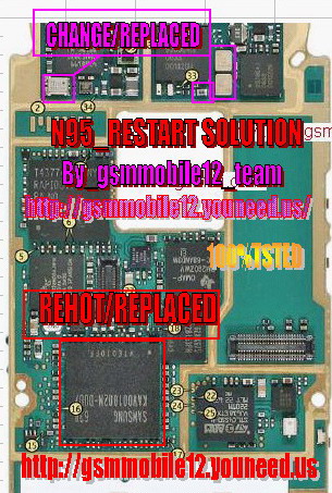

Este turorial é para solucionar o problema do N95 RM-159 que trava na tela inicial e não resolve somente com flash. esse probelma é físico.
Todo este processo descrito abaixo, foi feito com base de pesquisa de Diego Alencar, Eduardo Marques e fonte de informações
confidenciais do boletim da propria nokia.
Todo o processo feito nesta experiência foi feito e testado por mim e pelo Diego Alencar. 100% Testado.
RANDOM RESETS
Solucionar e corrigir problemas que
estão relacionados a problemas de estabilidade do D5000 combo memoria.
Em alguns casos a memoria D5000 poderia ir para um estado instavél e causar
no dispositivo reinicialização aleatório ou impedir o arranque. O problema é a ocorrência
altamente dependente da temperatura e pode ser analisado através da alteração de temperatura.
Problema pode ser corrigido por soldar dois capacitores para PCI. No entanto, é
muito importante que os dispositivos problemáticos sejam cuidadosamente trabalhados.
Nota: todas as instruções descritas são apenas para RM-159 dispositivos com HWID6039 ou inferior.
(Diz a nota, que este mesmo procedimento serve também para o RM-245 HWID5910 ou inferior. porém só foi testado no RM-159)
OBS: Aquecimento D5000 ASIC de 60ºc leva cerca de 30s de aquecedor de ar quente.
ou seja: muito cuidado para não danificar a memória, já que é senssível a alta temperatura. nesta experiência usei apenas ferro de solda em 350ºc
É muito importante que apenas o 2320524 3.2PF ou 3.3PF capacitores sejam utilizados,
Usando outros valores de capacitores podem não funcionar corretamente e causar avaria no dispositivo.
neste acaso é preciso estudar um pouquinho os esquemas elétricos de alguns modelos para localizar os capacitores
de valores correspondentes a 3.2 ou 3.3PF ( mas para facilitar um pouco mais, voçê pode ultilizar o C7520 encontrado no modelo 6085,
o mesmo que foi usado para este teste. ele é de 3p3).
O primeiro capacitor vai do J4804 para o C4835 e o segundo vai do J4850 para o C4804.
Após fazer o reparo no hardware com os dois capacitores, é preciso aplica uma flash com a verssão indicada:
Vejam as imagens em anexo;
RANDOM RESETS
teria como postar novamente a imagem?
pois não estou conseguindo visualizar o reparo e nem a versao de flash.
grato desde já.
Link para o comentário
RANDOM RESETS
as imagens não aparecem mais poderia colocar novamente
