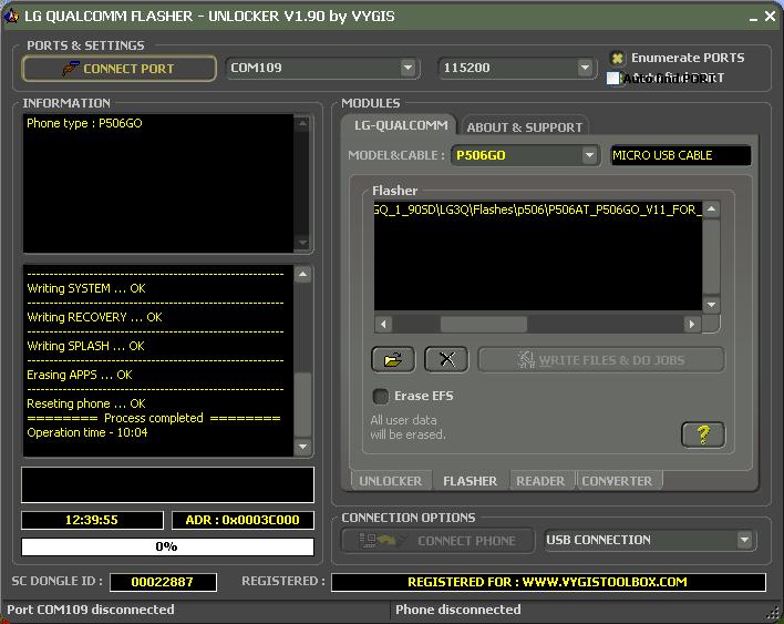

Arcanjooo Postado Julho 5, 2011 Compartilhar Postado Julho 5, 2011 Meu amigo presta bem atenção em tudo q eu vou dizer, é muito simples o procedimento mas vc tem que seguir na risca... 1º entra no 4shared e baixe esse arquivo P506AT_P506GO_V11_FOR_UNLOCK.rar não vou postar aqui por que se não ira demorar de mais ela é mt grande. 2º feche tudo tudo mesmo do seu computador MSN, Internet Explorer, Antivirus, todas as pastas todos os programas deixe só a Vygis aberta caso contrario ela irá extourar a memoria do micro e a flash vai dar erro novamente. 3º Coloque em modo Engenheiro aperte volume + e o botao retornar e aperte power ele entrara em modo engenheiro 4º Conecte o ATC agora na vigys e escolha o modelo P506 conecte normal selecione a flash q lhe mandei e mande fazer flash o processo eh mt mt mt rápido. Pronto o ATC esta funcionando a primeira vez q vc liga ele demora um poco pra terminar de carregar, feito isso vc pode desbloquear normal, SEMPRE que vc for desbloquear este aparelho devera passar esta flash Citar Link para o comentário Compartilhar em outros sites More sharing options...

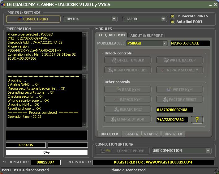

Sensey Postado Setembro 19, 2011 Compartilhar Postado Setembro 19, 2011 Conseguir com o procedimento do nosso amigo Arcanjooo,mas apos fazer a flesh com o arquivo P506AT_P506GO_V11_FOR_UNLOCK.rar que tb pode ser encontrado no support da virys nao pode desconect o aparelho ligui-o va na aba unlock e efetua o desbloqueio como mostra os printes abaixo. Citar Link para o comentário Compartilhar em outros sites More sharing options...
