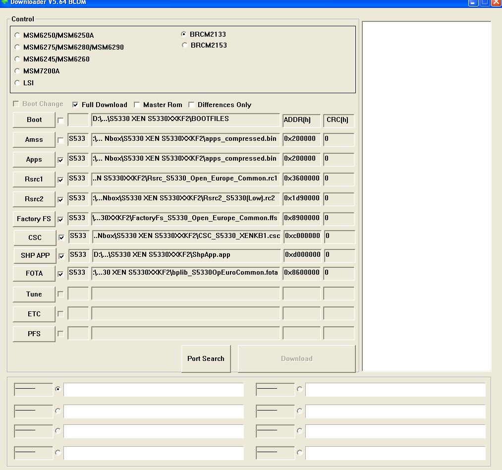

celtronics2011 Postado Junho 30, 2011 Compartilhar Postado Junho 30, 2011 oi tudo alguém me ajudar a pegar o telefone tentativas para Flash mas não funciona Link para o comentário Compartilhar em outros sites More sharing options...

Bruno Santana Postado Junho 30, 2011 Compartilhar Postado Junho 30, 2011 mano no programa dowloader marque a opiçao brcm2133 poste resultado Link para o comentário Compartilhar em outros sites More sharing options...
Thiago de Melo Postado Setembro 23, 2011 Compartilhar Postado Setembro 23, 2011 Sei que é antigo mas vou postar uma imagem que não encontrei no fórum, a ordem dos arquivos acima está errada, segue na imagem a ordem certa para atualização, 100% testado. Link para o comentário Compartilhar em outros sites More sharing options...
anselmo123 Postado Outubro 17, 2011 Compartilhar Postado Outubro 17, 2011 Bom dia, Use a flash S5330ZTOKC1 fiz o procedimento e voltou aom normal Link para o comentário Compartilhar em outros sites More sharing options...
anselmo123 Postado Outubro 17, 2011 Compartilhar Postado Outubro 17, 2011 Use a flash S5330ZTOKC1, que pode ser encontada no ftp da Z3, para rodar a flash use o downloader versão 5.64 marcando a opção BRMC2133 como ja citou nosso amigo. Vlw Link para o comentário Compartilhar em outros sites More sharing options...
