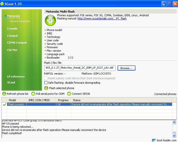

Fiz a flash nele e o aparelho parou de ligar, pelo que andei pesquisando não tem solução até o momento, todos os arquivos causam este problema tanto no scout quanto no rsd, agora estou com um grande problema, mesmo assim valeu o interesse.

Obrigado pelo interesse Lucas, mas ficou do mesmo jeito, completa a flash mas o aparelho não liga. Já apliquei todos os arquivos que estão aqui no fórum, e não resolveram, pesquisando em outros fóruns vi que outras pessoas também passam pelo mesmo problema ao aplicar esta flash, e nenhum conseguiu solucionar, fico no aguardo de novas possibilidades.
