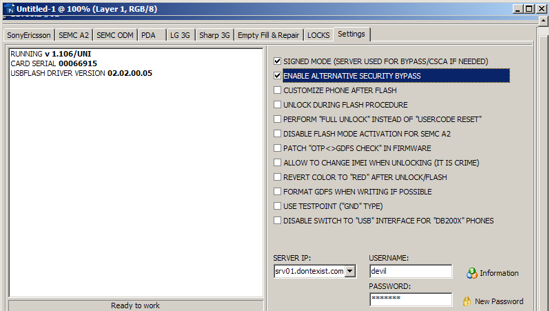

Assim, fiz o flash.
depois fiz o procedimento que ta na foto para desbloqueio

toda vez que faço o procedimento de desbloqueio ele apaga o aparelho.
Eh já entendi amigo. Use a versão V1.0.1 e marque a opção 3 apenas e o problema será solucionada de uma vez por todas.
Sr. Grimmjow Jaggerjack Pelo que vejo no Print que o mesmo Postou, sua versão é bem Antiga.
No link abaixo tem a versão 1.01, ela não precisa de Ativação e o mesmo pode usar ela pra realizar esse Desbloqueio sem Secredos.

Entrei em Contato Com Grimmjow Jaggerjack e Via Suporte MSN Conseguimos Resolver o Problema.
O mesmo estava Realizando o Desbloqueio com a falta de Arquivos Restory, onde que impossibilita Completar o Procedimento.
