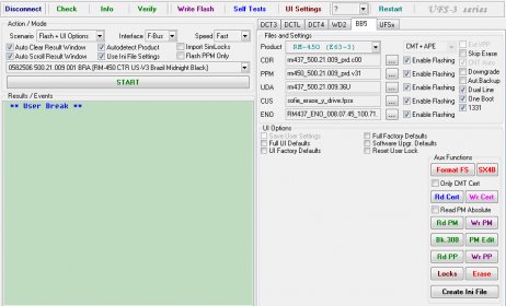

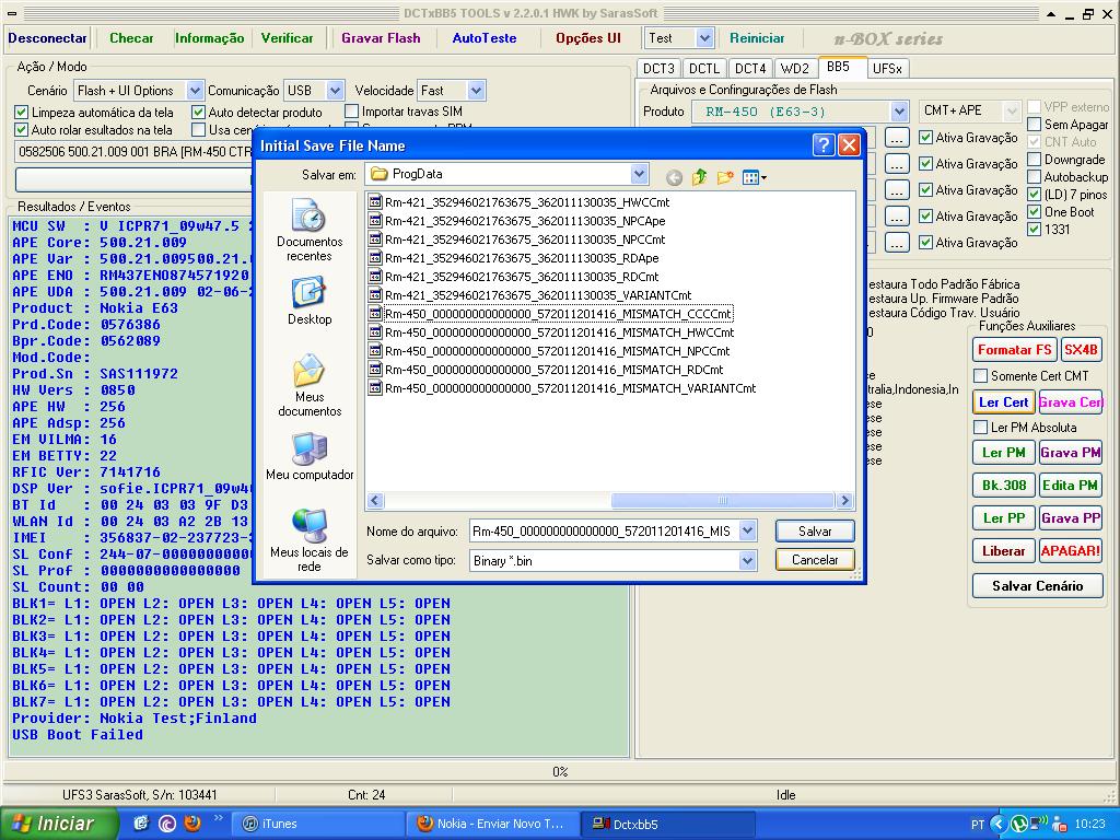

o magnata Postado Julho 8, 2011 Postado Julho 8, 2011 Apos passar uma fleshe pois o aparelho estava travando, apos fazer a atualização o aparelho ligou porem sem reconhecer nem um simcard depois de muita luta mandei gravar certificado e me lebrei de nao ter feito leitura do mesmo entao qd mandei ler eis a surpresa (erro em anexo) entao apliquei essa fleshe indicada por igor almeida http://www.clangsm.com.br/vb/nokia/24-arquivos-de-flashes-nokia-gsm-50.html#post81501 selecionando os arquivos como na sequencia q ele indicou (segue anexo) pronto aparelho ligando e reconhecendo todos ops chips. mais uma solução com a ajuda do clan Citar

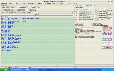

dido2 Postado Agosto 29, 2011 Postado Agosto 29, 2011 A mensagem quer dizer "Cartão SIM não é válido", faça o desbloqueio de operadora, use a HWK, faça a leitura do aparelho e click em Lock, se ocorrer algum erro é devido a versão do HASH, ai você poderá fazer via Subsídio. Mais alguma coisa? tentei fazer como o amigo citou a cima mais sem sucesso continuo atra de uma solução se alguem puder ajudar to no aguardo ai vai o print da keitura do ap Citar
