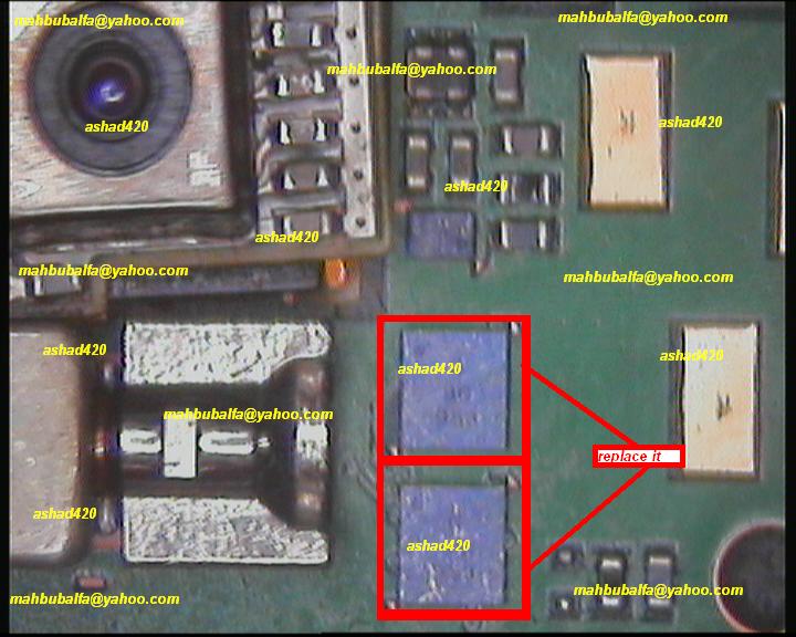

Reginaldo SanTana™ Postado Julho 8, 2011 Postado Julho 8, 2011 ja amigo eu ja fies todos os trosedimento e ainda nao deu seto Senhor faça uma atualização software para descartar a hipóteses,caso persistir da uma olhada no link abaixo. Nokia 7020a solução lcd.

André Gomes Postado Agosto 23, 2011 Postado Agosto 23, 2011 ola amigos, estou com um 7020 q tbm esta com a tela branca, ja atualizei pela hwk, troquei flex e lcd (ambos estao bons) fiz ressolda nos BGA responsaveis pelo lcd e nada... oq posso fazer? aguardo. Querido, subistitua os componentes marcados na imagem anexa ao post do nosso Moderador Reginaldo. Grupo Clan GSM

JUNIN PIT STOP CELULAR Postado Agosto 24, 2011 Postado Agosto 24, 2011 BOA noite amigo aqui tenta fazer assim pega a pasta de fluxo é passa em cima dos ci marcado que estao na imagem e de um leve toque nos ci,.
