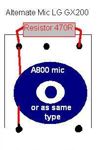

elizeu tenorio Postado Julho 9, 2011 Compartilhar Postado Julho 9, 2011 Amigos, entrou em minha assistencia um moto w403, o atc foi molhado, ja foi dexoxidado ressoldado, tudofuncionando menos o microfone, esse não funciona, alguem ja pegou um assim e tem alguma solução ?! Desde ja agradeço a atenção. Link para o comentário Compartilhar em outros sites More sharing options...

Joander Ronas Postado Julho 9, 2011 Compartilhar Postado Julho 9, 2011 como o atc esta oxidado talves possa dar certo tente substitui o microfone e e ressolde os resistores perto do microfone Link para o comentário Compartilhar em outros sites More sharing options...

brall Postado Julho 21, 2011 Compartilhar Postado Julho 21, 2011 faça esta adaptação amigo testado e funciona. Link para o comentário Compartilhar em outros sites More sharing options...
