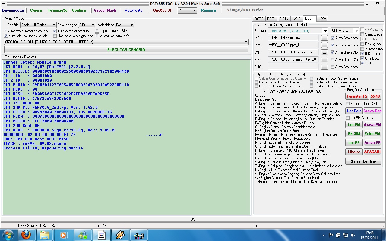

Boa tarde amigos, estou com um nokia 7230 que nao termina de ligar, aparece a logo da NOKIA e apos isso, fica piscando uma tela branca. estou tentando passar uma flash nele, mas sem sucesso, fica somente dando erro. Já abri o aparelho, fiz uma limpeza na placa, porem o mesmo não continha sinais de umidade e nem oxidação, enfim o aparelho está num bom estado, o que me leva a pensar que o problema é mesmo de software. Segue um Print do erro: post-11705-139967616174_thumb.jpg
