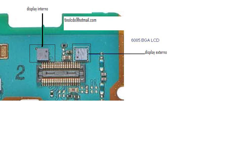

Wanderson Sabino Postado Outubro 8, 2009 Compartilhar Postado Outubro 8, 2009 Boa tarde esquadrao, to com alguns atcs 6085 que quando aciono a camera ele reinicia. procedimentos ja efetuado: troca da camera troca da placa do lcd troca de flex atualizaçao de software reescrevi pm passei uma novo pm e nada to usando hwk e jaf desde de ja agradeço Link para o comentário Compartilhar em outros sites More sharing options...

Rafaeltosta Postado Outubro 15, 2009 Compartilhar Postado Outubro 15, 2009 resolde a bga do display externo..se não resolver troque-a que concerteza irá resolver ..espero ter ajudado..fuiZzz;D Link para o comentário Compartilhar em outros sites More sharing options...

Ronysat-PB Postado Outubro 24, 2009 Compartilhar Postado Outubro 24, 2009 Boa tarde esquadrao, to com alguns atcs 6085 que quando aciono a camera ele reinicia. procedimentos ja efetuado: troca da camera troca da placa do lcd troca de flex atualizaçao de software reescrevi pm passei uma novo pm e nada to usando hwk e jaf desde de ja agradeço Amigo da uma olhada nos bga que fica na placa mãe como o nosso amigo Rafaeltosta falou,retirando eles e trocando por outro que pode resolver o seu problema , agora poste o resultado. vamos esperara o amigo posta o resultado. Link para o comentário Compartilhar em outros sites More sharing options...
Wanderson Sabino Postado Outubro 25, 2009 Autor Compartilhar Postado Outubro 25, 2009 Ja tentei sim amigos a troca da placa do lcd, e tentei com varias todas novas e testadas em outros aparelhos e nada. creio eu que seja algum componente da PCI, pois eu troco a placa ai funciona normal, entao so pode ser na placa mesmo. desde ja grato pela moral ai. Link para o comentário Compartilhar em outros sites More sharing options...
Ronysat-PB Postado Outubro 25, 2009 Compartilhar Postado Outubro 25, 2009 Ja tentei sim amigos a troca da placa do lcd, e tentei com varias todas novas e testadas em outros aparelhos e nada. creio eu que seja algum componente da PCI, pois eu troco a placa ai funciona normal, entao so pode ser na placa mesmo. desde ja grato pela moral ai. Amigo não deu para entender bem que você falou ,no seu caso ai você teria que trocar os cristais que fica na placa mãe eles e que controla o lcd e tem influencia na câmara também. Link para o comentário Compartilhar em outros sites More sharing options...
Ghost Rider™ Postado Outubro 26, 2009 Compartilhar Postado Outubro 26, 2009 Com todos procedimentos acima descrito, e sem sucesso pára tal ocasião. Peço que substitua e meça (quando necessário) os componentes das imagem apresentadas. Parte 1: Parte 2: Boa Sorte. Ghost Rider Link para o comentário Compartilhar em outros sites More sharing options...
Wanderson Sabino Postado Outubro 26, 2009 Autor Compartilhar Postado Outubro 26, 2009 Blz galera, ai pela força de todo mundo, Ghost Rider fiz somente o processo da parte 2 e funciono blz, grato pela moral. Link para o comentário Compartilhar em outros sites More sharing options...
