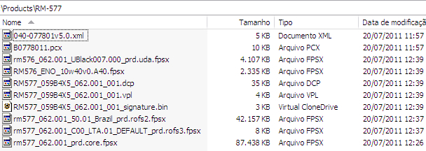

JNTelecom Postado Julho 20, 2011 Postado Julho 20, 2011 Pessoal estou em duvida de quais arquivos enviar para o celular. ( MCU, PPM, CNT) segue um print dos arquivos: http://www.clangsm.com.br/vb/attachment.php?attachmentid=21446&d=1311177952 Abraços
Michael Carvalho Postado Julho 20, 2011 Postado Julho 20, 2011 Olha ai, Os antigos como o 5310 e 5200 usam MCU, PPM e CNT, agora é assim; MCU = COR PPM = PRD CNT = UDA Qualquer dúvida é só falar.
JNTelecom Postado Julho 20, 2011 Autor Postado Julho 20, 2011 Era o que eu temia.. eu tinha selecionado da mesma forma ai so que deu um erro ai eu pensei que estava errado.. veja o log da mxkey MXKEY Serial: [FT SCR2000 0] - CXXXXX Driver: nmwcdc, ver: 7.1.32.62, NTMP ver: Module ver: 1.0.0.16978(13-05-2011), Library ver: 1.0.0.10071(13-05-2011) Reading Important data ... Rpl backup already exist (C:\mobileEx\3.5\data\backup\BB5_35199904271592_PM.rpl). Processing MCU file: rm577_062.001_prd.core.fpsx [bB5,XSR 1.6] size: 85.39 MB Supported Ids: 4003192102001104, 400C192102001104, 6003192102001104, 600C192102001104, 6003192102011104, 600C192102011104, 6003192102021104, 600C192102021104, 600C192102031104, 6003192102031104 Battery voltage: 4079 mV Phone type: RM-577 Product code: 059B7M5 SW version: 061.004 LanguagePkg version: 061.004061.004.50.01061.004.332.01 Version from phone: 061.004 Version from file: 062.001 Device found: nmwcdnsuc\Nokia USB Flashing Generic, PORT_ID: 153FCA4 Device found: nmwcdnsuc\Nokia USB Flashing Generic, PORT_ID: 153FCA4 Open device failed: O sistema não pode abrir o arquivo Bootstrap failed! Detalhe, o celular esta funcionando em perfeitas condições so que tem umas fotos corrompidas que nao apagam nem com reza, o celular é meu mesmo de uso.
JNTelecom Postado Julho 20, 2011 Autor Postado Julho 20, 2011 Opa consegui resolver, selecionei a opção downgrade e foi de boa! Abraços e obrigado
