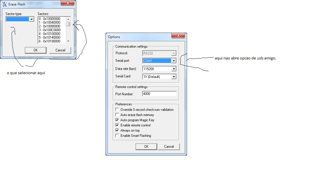

bom dia amigos, muito obrigado ai pela atenção.
Pois entao ja baixei tudo, so que no xflash ele so abre opcao de "porta com"
e nao abre como com e sim usb, tem algum cabo especifico para fazer?
algum amigo tem esse procedimento do xflash.
Grato pela ajuda.

no xflash va em tools/options e selecione usb
Desculpe amigo mas aqui nao aparece por nada essa opcao usb
mesmo com o aparelho conectado ....
Ele abre outra janela para selecionar opcoes . Ta no anexo minhas duvidas.post-21745-139967619454_thumb.jpg
Muito obrigado pela atencao, nao e facil aprender quando o assunto e bem guardado.
Link para o comentário
amigo para facilitar sua vida já que você não tem experiencia com x-flash faça pela utility , bem mias facil só conectar colocar o aparelho em flashtrap e clicar em update , só uma duvida o aparelho é nacional ou importado ...pois se for importado vai dar mais trabalho .... xflash = programa mais complicado , usado apenas em ultima opção utility= programa próprio da motorola, simples , facil de usar porém alguns aparelhos ele não resolve sendo assim resolvido apenas no x-flash no meu caso para os i465 eu só uso o xflash pois tenho as s19 editadas que acende qualquer aparelho já quando não tinha a mesma eu so usava o utility espero ter ajudado Obs: quem quer trabalhar com programas idem , deem sempre preferencia para windows xp pois é compativel com qualquer programa iden , já com o win 7 você terá muitos problemas para fazer funcionar alguns programas e alguns não funcionam de jeito nenhum , logo para quem deseja trabalhar na area idem tenham um pc com xp somente para colocar os programas idem ...... caso contrário encontrará alguns problemas como nosso amigo encontrou .
