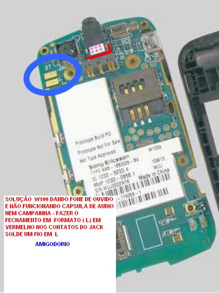

amigodorio Postado Dezembro 16, 2011 Postado Dezembro 16, 2011 Amigos segui a dica de como consegui voltar um ao normal é um otimo recurso e funcionou perfeito
joel cruz Postado Dezembro 17, 2011 Postado Dezembro 17, 2011 [ATTACH=CONFIG]25849[/ATTACH] Amigos segui a dica de como consegui voltar um ao normal é um otimo recurso e funcionou perfeito caro amigo,bom post,porém ele esta fora do período de responder,post com mais de trinta dias não pode ser respondido ok
