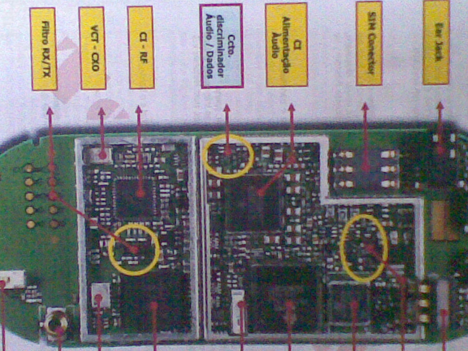

josias germano Postado Agosto 25, 2011 Postado Agosto 25, 2011 olá joão emilio,como vc disse o atc não apresenta consumo então flash com certeza não vai resolver,o que acontece é que, o vct-cxo sofreu avarias com o impacto, se esse componente não estiver 100%, processador e memoria não funcionam,logo o atc esta morto,pois ele(vct-cxo) gera um pulso para q os dois citados funcionem.faça uma ressolda primeiramente centralizada só nele(vct-cxo),ai se não ressolver,resoldi geral,boa sorte amigão. Caro Joel, o Sr.( ou outro usuario eh claro!!) pode postar foto do componente citado, pois fiquei muito curioso em saber como eh esse componente (vct-cxo), para que assim, alem de mim, outros usuarios do forum, aprendam e possa assim solucionar outros ATC's!!! Aguardo retorno!! vlw!! Citar

joel cruz Postado Agosto 25, 2011 Postado Agosto 25, 2011 EU* amigo todo circuito eletronico de celular tem o vct-cxo,faça um estudo desse componente,muitas pci são condenadas só por ele apresentar defeito,o certo é primeiro ressolda-lo,não ressolveu substitua-o,esse componente é o maior vilão dos atc,se o defeito for nele dara certo,boa sorte Citar

josias germano Postado Agosto 27, 2011 Postado Agosto 27, 2011 amigo todo circuito eletronico de celular tem o vct-cxo,faça um estudo desse componente,muitas pci são condenadas só por ele apresentar defeito,o certo é primeiro ressolda-lo,não ressolveu substitua-o,esse componente é o maior vilão dos atc,se o defeito for nele dara certo,boa sorte [ATTACH=CONFIG]22637[/ATTACH] Caro Joel Cruz, obrigado pelo retorno!! Espero q alem de mim,outros façam a liçao de ksa e se aprofundem mais no estudo do VCT-CXO( cristal oscilador tensão de temperatura / controlados Compensado....) forte abraço!! Citar
