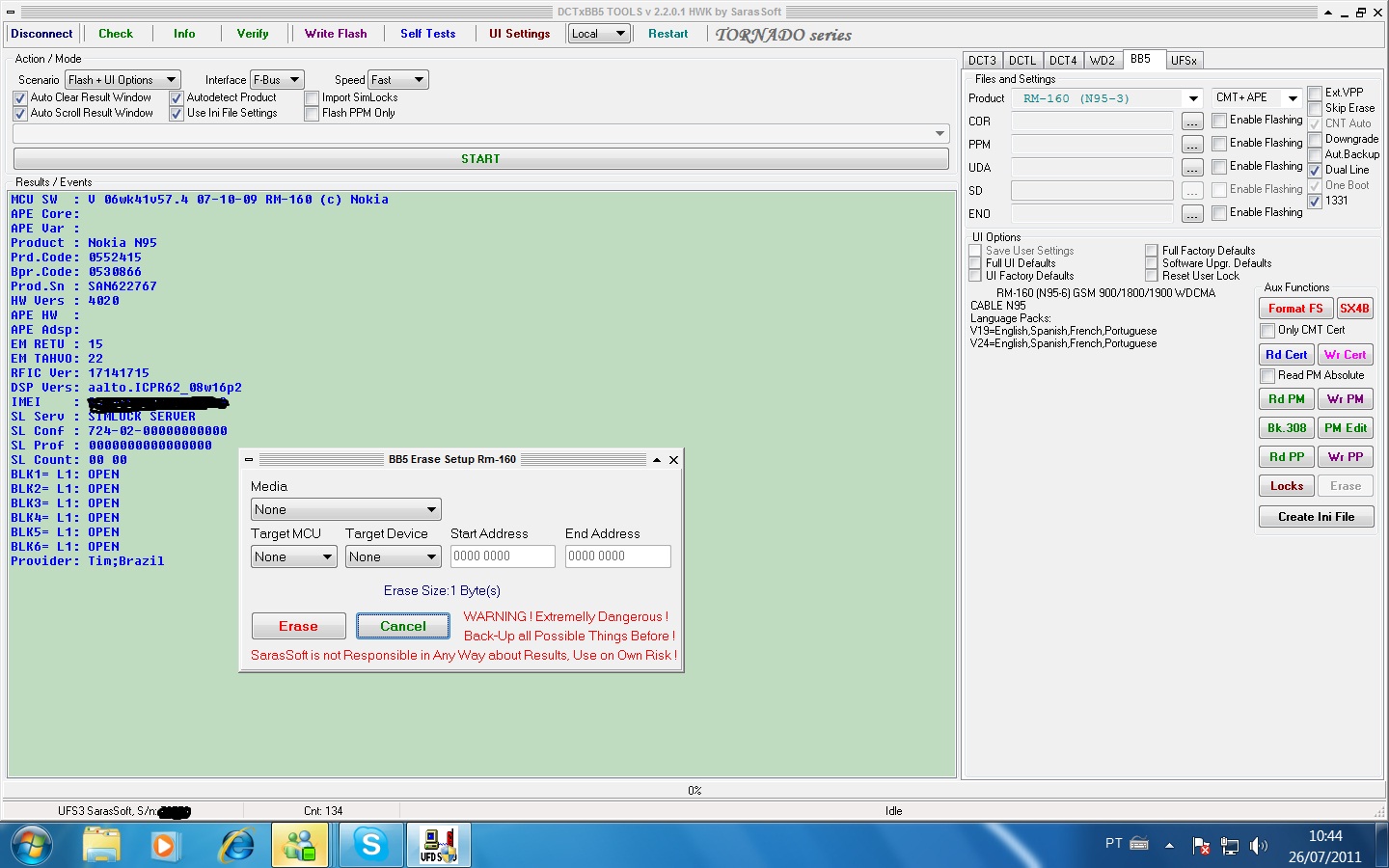

Rodriguinhoww Postado Julho 26, 2011 Compartilhar Postado Julho 26, 2011 Amigos estou com um n95-3 rm-160 em minha assistencia e preciso fazer um erase nele peço a ajuda dos amigos do forum que por favor me passe o procedimento to usando uma sarasfot micro tornado com hwk abraço a todos. Citar Link para o comentário Compartilhar em outros sites More sharing options...
Wellington Maciel™ Postado Julho 26, 2011 Compartilhar Postado Julho 26, 2011 Amigos estou com um n95-3 rm-160 em minha assistencia e preciso fazer um erase nele peço a ajuda dos amigos do forum que por favor me passe o procedimento to usando uma sarasfot micro tornado com hwk abraço a todos. Sr. Porque o mesmo deseja fazer um Erase no mesmo? Mas em todo caso o Procedimento é bem simples, Veja print abaixo: Aguardo.. Citar Link para o comentário Compartilhar em outros sites More sharing options...
Rodriguinhoww Postado Julho 26, 2011 Autor Compartilhar Postado Julho 26, 2011 Amigo quando eu faço a leitura do atc e coloco pra fazer o erase ele aparece a tela bb5 erase setup nesse tela eu não sei efetuar os procedimentos para o erase pois nunca apliquei erase em nokia bb5 vou colocar em anexo o paint com as informaçoes de leitura do atc ea tela, o problema com o aparelho éo seguinte o mesmo chegou pra min ligando ai aparecia o nome nokia e desligava passei uma flashs superior no atc eo mesmo ficou demorando 4 min para ligar apos isso ficava normal quero tentar fazer o erase pra reescrever a flash no atc se for possivel você me passar um link com o arquivo eno rm-160 pois procurei no forum e não encontrei abraço. Citar Link para o comentário Compartilhar em outros sites More sharing options...
ToninhoSantos Postado Julho 26, 2011 Compartilhar Postado Julho 26, 2011 Amigo quando eu faço a leitura do atc e coloco pra fazer o erase ele aparece a tela bb5 erase setup nesse tela eu não sei efetuar os procedimentos para o erase pois nunca apliquei erase em nokia bb5 vou colocar em anexo o paint com as informaçoes de leitura do atc ea tela, o problema com o aparelho éo seguinte o mesmo chegou pra min ligando ai aparecia o nome nokia e desligava passei uma flashs superior no atc eo mesmo ficou demorando 4 min para ligar apos isso ficava normal quero tentar fazer o erase pra reescrever a flash no atc se for possivel você me passar um link com o arquivo eno rm-160 pois procurei no forum e não encontrei abraço.[ATTACH=CONFIG]21632[/ATTACH]Amigo não há necessidade de se aplicar erase em nokia bb5, pois o próprio programa se encarrega de apagar as áreas danificadas e reescrevelas com outro arquivo firmware bom. Se está demorando ligar vai tentando outras versões de flash. Citar Link para o comentário Compartilhar em outros sites More sharing options...
Rodriguinhoww Postado Julho 26, 2011 Autor Compartilhar Postado Julho 26, 2011 certo amigo mais éo seguinte já passei todos os arquivos que encontrei no forum as versoes menores fica do jeito que tava antes aparelho liga apresentar o nome nokia depois desliga. só funcionou a versão 35.2.001 acho isso muito estranho, a placa está toda ok testei todos os componentes não apresenta nenhum sinal de oxidação está em perfeito estado. não sei oq acontece. abraço Citar Link para o comentário Compartilhar em outros sites More sharing options...
