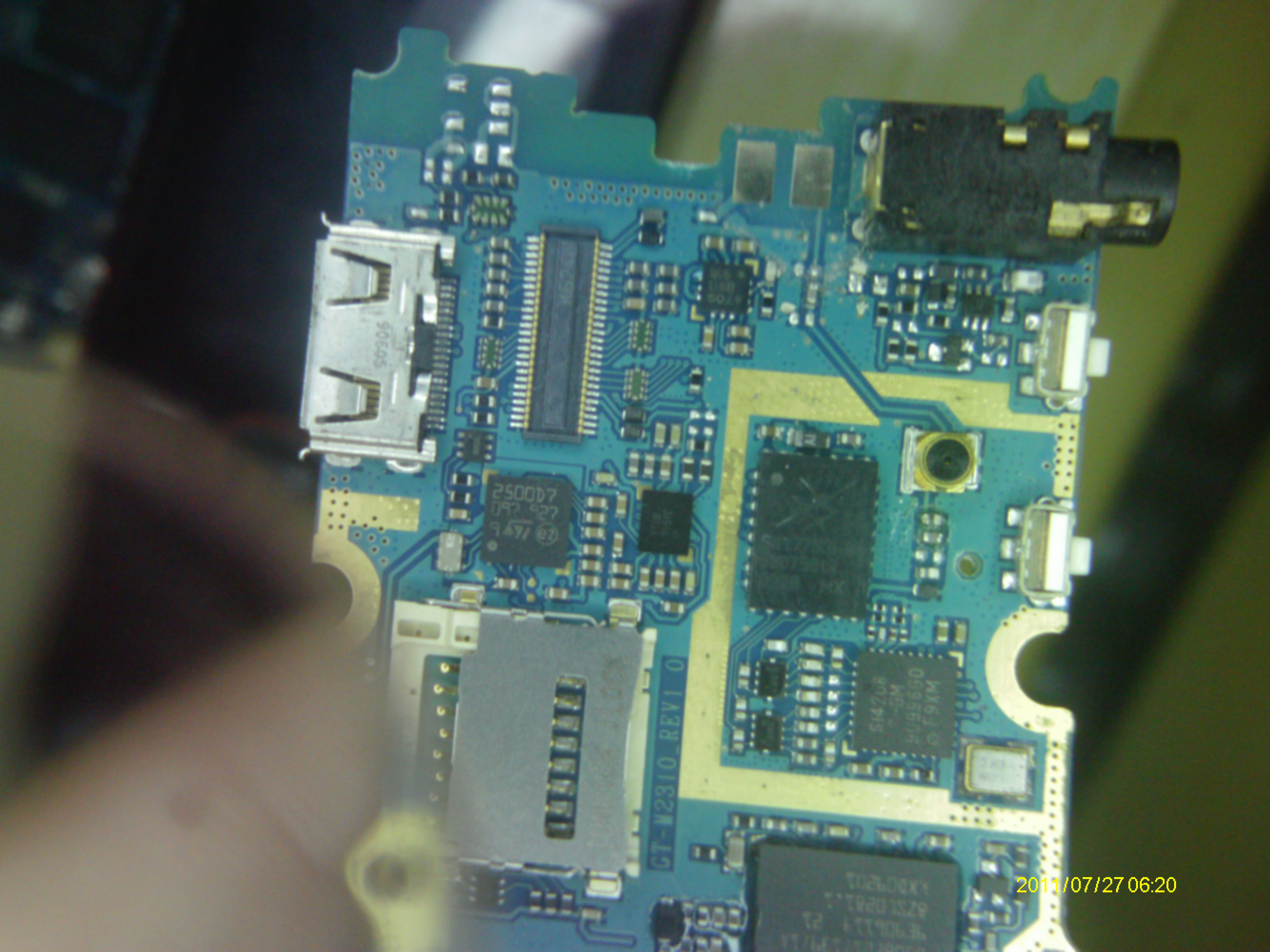

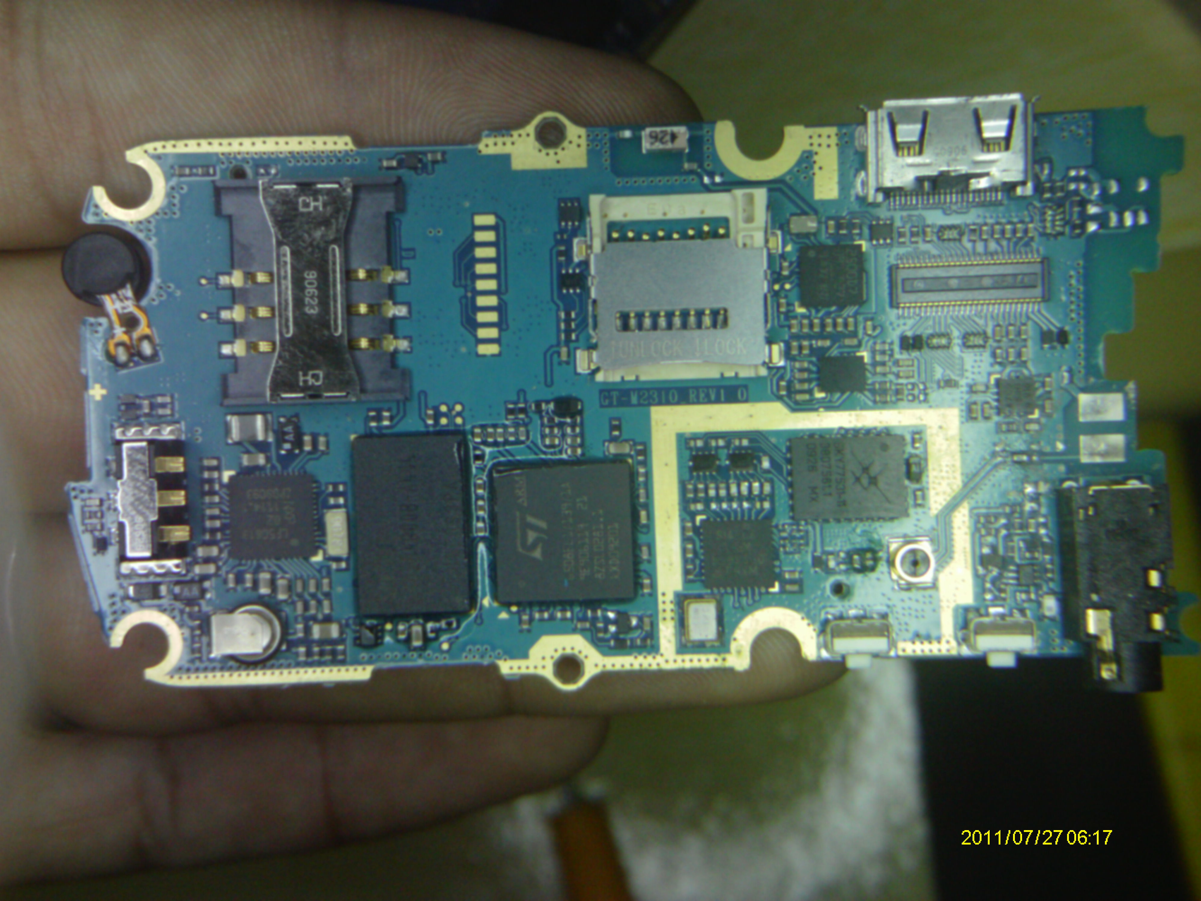

Ednaldo de Lima Postado Julho 27, 2011 Compartilhar Postado Julho 27, 2011 olha ai amigos alguas fotos da placa do mesmo! Link para o comentário Compartilhar em outros sites More sharing options...
Diego Silva™ Postado Julho 28, 2011 Compartilhar Postado Julho 28, 2011 Bom Dia, Segue imagem de como devera efetuar o referido ( Jumper ). Lembrando que, se mesmo com o jumper nao funcionar tera que fazer Atualização de Software pra descartar a hipótese. Boa Sorte Link para o comentário Compartilhar em outros sites More sharing options...
Zaqueu Rocha Postado Julho 28, 2011 Compartilhar Postado Julho 28, 2011 amigo fassa o jumper da foto e resolde o componente circulado, post resultado!!!! Link para o comentário Compartilhar em outros sites More sharing options...
