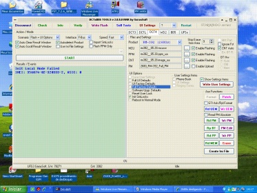

markim Postado Outubro 15, 2009 Autor Compartilhar Postado Outubro 15, 2009 a atualizaçao foi feita com arquivo maior mais so q o aparelho ta com Contact service agora ? Link para o comentário Compartilhar em outros sites More sharing options...
Michael Carvalho Postado Outubro 15, 2009 Compartilhar Postado Outubro 15, 2009 a atualizaçao foi feita com arquivo maior mais so q o aparelho ta com Contact service agora ? Faça o desbloqueio agora! leisoar Link para o comentário Compartilhar em outros sites More sharing options...
markim Postado Outubro 15, 2009 Autor Compartilhar Postado Outubro 15, 2009 so da falha no desbloqueior, Link para o comentário Compartilhar em outros sites More sharing options...
reulison Postado Novembro 13, 2009 Compartilhar Postado Novembro 13, 2009 Amigo faça um flash mais alta que tiver e depois sem retirar o aparelho do cabo de faça o desbloqueio, consegui resolver um com este mesmo problema assim, espero ter ajudado. Link para o comentário Compartilhar em outros sites More sharing options...

Sensey Postado Fevereiro 18, 2010 Compartilhar Postado Fevereiro 18, 2010 Amigos est me deparando com esse mesmo problema e gostaria de sabe qual as versoes e suportada para desbloqueio pela hwk e pela mx key pois so est usando a v4.56(flesh e unlock) e nao est funcionando.credo Link para o comentário Compartilhar em outros sites More sharing options...
Paulo Pessoa Postado Fevereiro 18, 2010 Compartilhar Postado Fevereiro 18, 2010 Amigos est me deparando com esse mesmo problema e gostaria de sabe qual as versoes e suportada para desbloqueio pela hwk e pela mx key pois so est usando a v4.56(flesh e unlock) e nao est funcionando.credo Amigo veja aqui. Procedimento unlock NOKIA 2680s - Fórum Clan GSM Brasil ® Link para o comentário Compartilhar em outros sites More sharing options...
