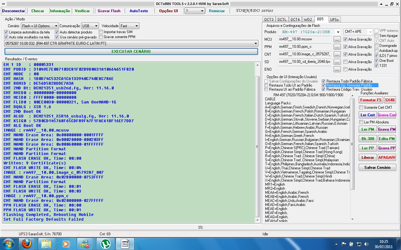

diogorb Postado Julho 30, 2011 Postado Julho 30, 2011 Bom Dia amigos, qual procedimento devo usar para retirada da senha deste aparelho? Estou Usando o Cabo USB DT-8x079, mas nao estou obtendo sucesso. Este é o Cabo certo? o equipamento é uma Hwk+Ufs. Obrigado
Wellington Maciel™ Postado Julho 30, 2011 Postado Julho 30, 2011 Bom Dia amigos, qual procedimento devo usar para retirada da senha deste aparelho? Estou Usando o Cabo USB DT-8x079, mas nao estou obtendo sucesso. Este é o Cabo certo? o equipamento é uma Hwk+Ufs. Obrigado O Sr. não possui o Cabo F-bus? Se caso não possui Aplique uma Flash no mesmo Usando cabo USB. Selecione os arquivos Flash no local, depois mude a porta pra USB. Conecte o cabo no ATC e clique em Gravar Flash. Nesse Momento coloque a bateria no ATC ate ele reconhecer e começar a flashear o mesmo. Depois marque as 3 opções como mostra print (3º) e clique em "Opções UI" O Código ficara resetado p/ 1,2,3,4,5 Boa Sorte.

diogorb Postado Julho 30, 2011 Autor Postado Julho 30, 2011 O Sr. não possui o Cabo F-bus? Se caso não possui Aplique uma Flash no mesmo Usando cabo USB. Selecione os arquivos Flash no local, depois mude a porta pra USB. Conecte o cabo no ATC e clique em Gravar Flash. Nesse Momento coloque a bateria no ATC ate ele reconhecer e começar a flashear o mesmo. Depois marque as 3 opções como mostra print (3º) e clique em "Opções UI" O Código ficara resetado p/ 1,2,3,4,5 Boa Sorte. Amigo, o procedimento não funcionou. A senha continua. alguma outra sugestão???
ToninhoSantos Postado Julho 30, 2011 Postado Julho 30, 2011 Amigo, o procedimento não funcionou. A senha continua. alguma outra sugestão??? [ATTACH=CONFIG]21797[/ATTACH] Amigo marque "todas" as opções e clique em UI settings. Não tem erro não!
diogorb Postado Julho 30, 2011 Autor Postado Julho 30, 2011 Amigo marque "todas" as opções e clique em UI settings. Não tem erro não! Nada ainda.... Lembrando que estou usando o micro usb, e possuo tb o DT-8x079...Nao possuo o cabo f-bus.

Francisco Lunardi Postado Agosto 1, 2011 Postado Agosto 1, 2011 Você consegue dar "ui settings" nele sem erro? Se não tente o seguinte usando as "garras" de alimentação ligue no aparelho apenas o positivo e o negativo, entre o negativo e o BSI ligue um resistor de 7.5k, aperte power e espere, a tela ira dar uma piscada e apagar, nesse momento ele estara em "local mode" ou "test mode", então selecione usb de conexão marque todas as "opções ui" e mande fazer, não faça leitura mande fazer direto, ele deve conseguir realizar todas as opções sem erro, testei aqui agora e deu certo, tambem funciona com outros bb5, sem necessidade de flash.
diogorb Postado Agosto 5, 2011 Autor Postado Agosto 5, 2011 Problema resolvido, adquiri o cabo f-bus e resolvi em segundos. Grato pelas dicas, moderador pode encerrar o topico.
