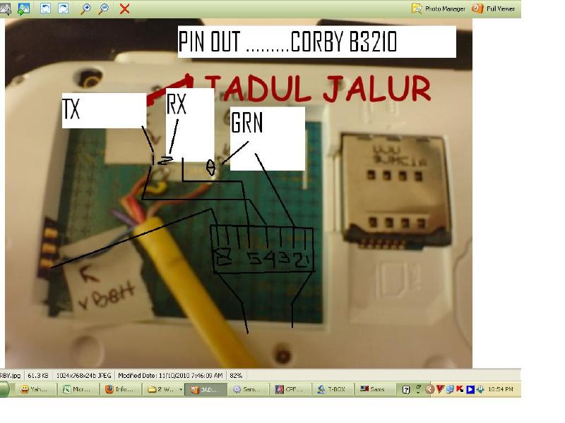

diogorb Postado Agosto 5, 2011 Autor Postado Agosto 5, 2011 tem u topico discutindo o assunto http://www.clangsm.com.br/vb/saras-soft-team-ufs-hwk/19518-sanssung-b3210-apos-flash-morto.html soluçao tai Qual seria a ordem dos fios no conector RJ-45? Eu nunca fiz um cabo para box... Você sabe me dizer?
magalhaescell Postado Agosto 5, 2011 Postado Agosto 5, 2011 amigo achei isso creio que vai sanar seu problema boa sorte
ToninhoSantos Postado Agosto 5, 2011 Postado Agosto 5, 2011 Qual seria a ordem dos fios no conector RJ-45? Eu nunca fiz um cabo para box... Você sabe me dizer? Amigo ta aqui a solução pro seu problema, testado no B3210, B3310, M2510 e M2520. http://www.clangsm.com.br/vb/z3x-box-team-products/23010-m2520-morto-ap%F3s-erase.html
diogorb Postado Agosto 8, 2011 Autor Postado Agosto 8, 2011 amigo achei isso creio que vai sanar seu problema [ATTACH=CONFIG]22020[/ATTACH] boa sorte Obrigado, era justamente isso que eu estava precisando. Já realizei o procedimento, e o aparelho esta 100%.
