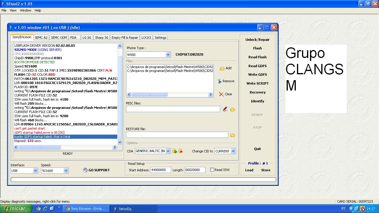

Isaac Santos Postado Agosto 5, 2011 Compartilhar Postado Agosto 5, 2011 Olá amigos, estou tentando efetuar a flash do sony ericsson w580, ma no final da o seguinte erro: eu estou selecionando as opções 1,4 e 5.. Alguma solução ? Citar Link para o comentário Compartilhar em outros sites More sharing options...
Robert-lima Postado Agosto 5, 2011 Compartilhar Postado Agosto 5, 2011 Ja esta me descupa antes ok. Ja esta em vista esse erro ok selecione só 1° ok e tente novanete e verifique o cid se esta correto ok. afinal esses aparelhos sao tao boms para fazer soft neles. Citar Link para o comentário Compartilhar em outros sites More sharing options...
