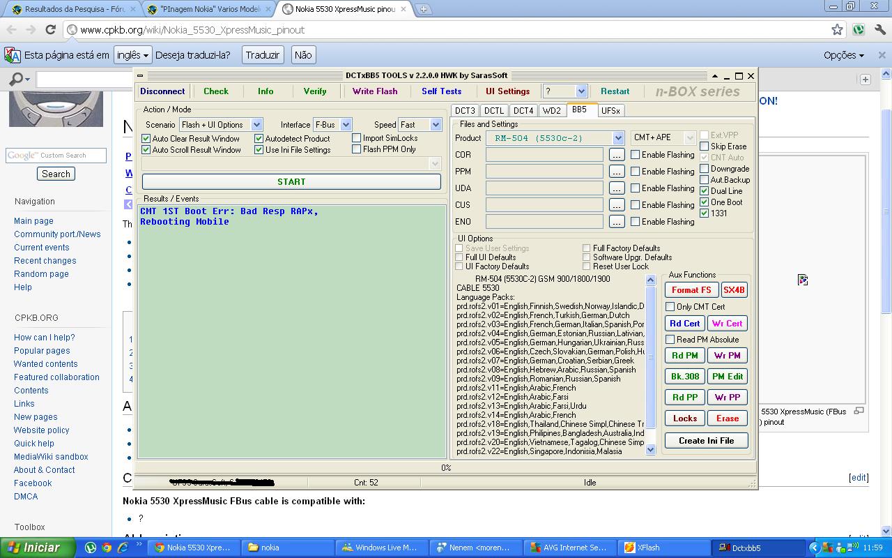

J.V.cel Postado Agosto 6, 2011 Compartilhar Postado Agosto 6, 2011 galera acabei de adiquirir uma nbox + hwk.. conseguir fazer a instalaçao (achu q sim)... preciso de uma grande ajuda.... primeiramente dei uma vasta pesquizada... e algo ja entro em minha cuca.... mais queria estrear ... estou com um nokia e51 para fazer unlock...estou com aquele cabo universal... (sem grana pra comprar todos os cabos) queria saber se alguem poderia me da uma ajuda para inicio nas atividades com essa maravilha... desde ja obrigado se aki no forum ja tiver um post em que me ajudará por favor post aki...pois nao achei... desde ja agradeço atençao de todos que se movem pelo desenvolvimento do Clan... Citar Link para o comentário Compartilhar em outros sites More sharing options...
Nexjuca Postado Agosto 6, 2011 Compartilhar Postado Agosto 6, 2011 Se o cabo ao qual se refere é o BX, vc pode iniciar pesquisando aqui: http://www.clangsm.com.br/vb/geral-sobre-cabos-esquemas-pinagens/17742-pinagem-nokia-varios-modelos.html Um abraço! Citar Link para o comentário Compartilhar em outros sites More sharing options...
J.V.cel Postado Agosto 6, 2011 Autor Compartilhar Postado Agosto 6, 2011 achei a pínagem coloquei mais nao consegui obter sucessco vou postar o print Citar Link para o comentário Compartilhar em outros sites More sharing options...
magalhaescell Postado Agosto 6, 2011 Compartilhar Postado Agosto 6, 2011 achei a pínagem coloquei mais nao consegui obter sucessco vou postar o print oque vc ta querendo fazer nesse atc? caso seja unlock não e suportado!! caso seja flash faça via usb. Citar Link para o comentário Compartilhar em outros sites More sharing options...
ToninhoSantos Postado Agosto 6, 2011 Compartilhar Postado Agosto 6, 2011 galera acabei de adiquirir uma nbox + hwk.. conseguir fazer a instalaçao (achu q sim)... preciso de uma grande ajuda.... primeiramente dei uma vasta pesquizada... e algo ja entro em minha cuca.... mais queria estrear ... estou com um nokia e51 para fazer unlock...estou com aquele cabo universal... (sem grana pra comprar todos os cabos) queria saber se alguem poderia me da uma ajuda para inicio nas atividades com essa maravilha... desde ja obrigado se aki no forum ja tiver um post em que me ajudará por favor post aki...pois nao achei... desde ja agradeço atençao de todos que se movem pelo desenvolvimento do Clan... Amigo especifique qual aparelho o senhor quer liberar se é um E51 ou Nokia 5530. Se for o E51 o mesmo é suportado desde que seja SL2, a maioria é, pra saber se é clique em check. Se for o nokia 5530 o mesmo não é suportado por tem zona SL3. Qualquer dúvida olhe aqui nest tópicohttp://www.clangsm.com.br/vb/m%F3dulo-hwk/6005-desbloqueio-bb5-hwk.html Citar Link para o comentário Compartilhar em outros sites More sharing options...
J.V.cel Postado Agosto 6, 2011 Autor Compartilhar Postado Agosto 6, 2011 desculpe.. eu tenho um e51 pra fazer unlock... porem tem um 5530 pra fazer sw.... o que acontece eu tava tentando ler o atc no box...pra ver só se consigo comunicaçao... só pra saber se esta instalada se reconheçe algo .. intao vou tentar fazer esse s,w primeiro do 5530... e volto a postar Citar Link para o comentário Compartilhar em outros sites More sharing options...
ToninhoSantos Postado Agosto 6, 2011 Compartilhar Postado Agosto 6, 2011 desculpe.. eu tenho um e51 pra fazer unlock... porem tem um 5530 pra fazer sw.... o que acontece eu tava tentando ler o atc no box...pra ver só se consigo comunicaçao... só pra saber se esta instalada se reconheçe algo .. intao vou tentar fazer esse s,w primeiro do 5530... e volto a postar Amigo mais uma dica pra fazer a atualização no nokia 5530, faça pelo cabo USB, lá no software mude a "interface" pra USB, selecione os arquivos e mande flash. Olhe aqui neste post que pode lhe ajudar.http://www.clangsm.com.br/vb/saras-soft-team-ufs-hwk/21334-postar-somente-flash-realizada-usb-modulo-hwk.html. Qualquer dúvida postar aqui mesmo neste tópico. Citar Link para o comentário Compartilhar em outros sites More sharing options...
J.V.cel Postado Agosto 6, 2011 Autor Compartilhar Postado Agosto 6, 2011 achei essa falsh para passar no 5530... mais como faço pra saber se é esta versao mesmo... pois ele só liga a tela nokia... http://www.clangsm.com.br/vb/telefones-celulares-marcas/telefones-marcas/nokia/24-arquivos-de-flashes-nokia-gsm-52.html#post114570 Citar Link para o comentário Compartilhar em outros sites More sharing options...
ToninhoSantos Postado Agosto 6, 2011 Compartilhar Postado Agosto 6, 2011 achei essa falsh para passar no 5530... mais como faço pra saber se é esta versao mesmo... pois ele só liga a tela nokia... http://www.clangsm.com.br/vb/telefones-celulares-marcas/telefones-marcas/nokia/24-arquivos-de-flashes-nokia-gsm-52.html#post114570 É símples amigo quando não é possivel fazer leitura do mesmo e identificar as informaçãoes contidas nele, se o mesmo ainda está com a etiqueta de fabricação é só olhar os 7 digitos que estão na inscrição "código" atrás da bateria, este é o "product code" do aparelho. Com ele em mãos procure a firmware correta utilizando o número do product code no programa Navifrim, ou Nokia package manager lite. Olha aquihttp://www.clangsm.com.br/vb/telefones-celulares-marcas/telefones-marcas/nokia/1917-software-completo-com-atualiza%E7%F5es-de-firmware-nokia-8.html. Utilizando esse método é 100% de êxito em qualquer aparelho Nokia que necessite de atualização de software. Qualquer dúvida poste aqui mesmo no tópico. Citar Link para o comentário Compartilhar em outros sites More sharing options...
