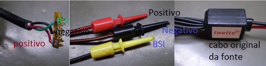

uticel Postado Agosto 10, 2011 Compartilhar Postado Agosto 10, 2011 Boa tarde, eu uso cabo universal fbus e tb estava com o mesmo problema, solucionei fazendo um cabinho usado na fonte de alimentação sendo, positivo negativo e bsi, depois de montado o cabo, faça todos procedimentos que não derem certo com a alimentação do cabo fbus, usando o cabo vindo da fonte entre 3.7 e 4.0 volts. no meu caso resolveu o problema. postem resultados, para ajudar os demais! Citar Link para o comentário Compartilhar em outros sites More sharing options...
Magoga Postado Agosto 11, 2011 Autor Compartilhar Postado Agosto 11, 2011 Uticel,,,,por gentileza se tu puderes postar uma foto deste cabo eu fico agradecido, pelo menos surgiu uma esperança entao. Fico no teu aguardo. Abraço. Citar Link para o comentário Compartilhar em outros sites More sharing options...
uticel Postado Agosto 11, 2011 Compartilhar Postado Agosto 11, 2011 Uticel,,,,por gentileza se tu puderes postar uma foto deste cabo eu fico agradecido, pelo menos surgiu uma esperança entao. Fico no teu aguardo. Abraço. Ta aí amigos, testem e postem resultado. Citar Link para o comentário Compartilhar em outros sites More sharing options...
