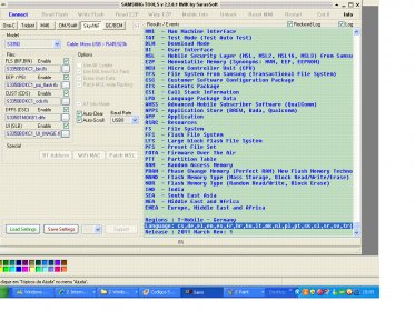

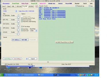

cleiton ponto Postado Setembro 16, 2011 Compartilhar Postado Setembro 16, 2011 Ok. Mas, pra uma melhor contribuição o senhor poderia nos informar qual firmware o senhor usou no procedimento, e nos tirar a dúvida se é qualquer versão de flash e pra um melhor entendimento do procedimento, seria insteressante o senhor postar um print com os detalhes. Assim que tiver oportunidade faça que o Clangsm agradece. Segue aa telas com os arquivos selecionados e a tela de leitura dos códigos após a flash: Citar Link para o comentário Compartilhar em outros sites More sharing options...
