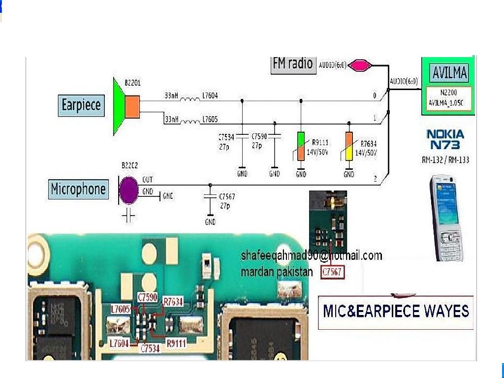

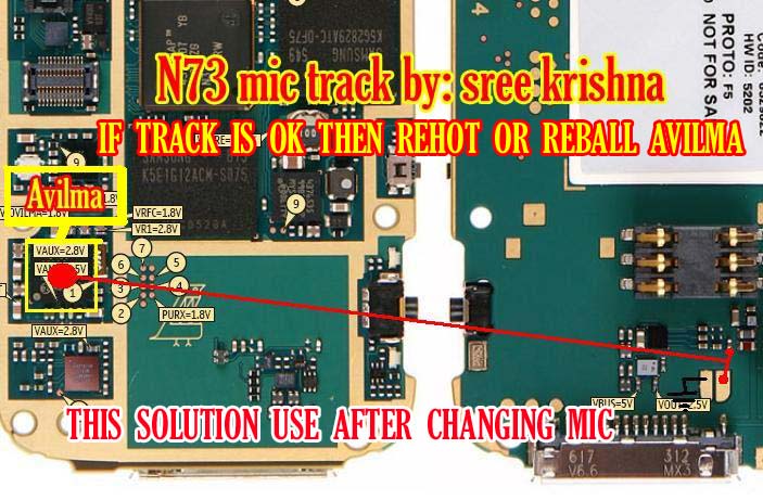

Pedro Henrique Monteiro Postado Agosto 12, 2011 Compartilhar Postado Agosto 12, 2011 Eu ja troquei varios microfone ja fis limpesa na placa e nao da oq posso fazer? Citar Link para o comentário Compartilhar em outros sites More sharing options...
peacell Postado Agosto 12, 2011 Compartilhar Postado Agosto 12, 2011 dah uma olhada nessa soluçao...espero ter te ajudado!! Citar Link para o comentário Compartilhar em outros sites More sharing options...
newlife Postado Agosto 13, 2011 Compartilhar Postado Agosto 13, 2011 Eu ja troquei varios microfone ja fis limpesa na placa e nao da oq posso fazer? Amigao se nao obtiver êxito com o reparo do amigo acima tente este Boa sorte. Citar Link para o comentário Compartilhar em outros sites More sharing options...
