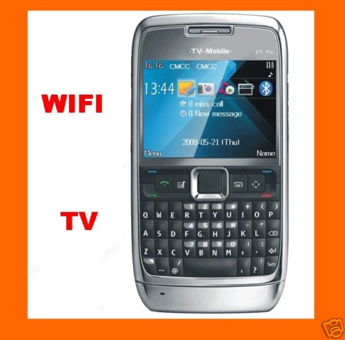

NNCouto Postado Dezembro 25, 2009 Compartilhar Postado Dezembro 25, 2009 amigo existe tambem outro tipo de solução para o seu atc... va em menu> serviços> wap> wifi>click em wifi e desabilite a função wifi..... e troque para gsm preferido... espero q o seu atc tenha esta função... parei no seu problema e fui em busca de solução.. o atc q eu tenho aqui na assitencia tem este tipo de opção...espero q o seu tenha . anexei a imagem do mesmo para tirar duvidas em relação ao modelo.. paz !!! feliz natal a todos Link para o comentário Compartilhar em outros sites More sharing options...
lbortolo Postado Dezembro 25, 2009 Compartilhar Postado Dezembro 25, 2009 Boa noite Srs. De Fato, os codigos citados acima nao servem para este telefone, o e71 generico... Preciso aguardar uma nova soluçao para que eu possa retornar a fazer ligacoes... Quanto a mudança manual, o telefone nao a faz, aparece a mensagem 'unfinished' Obrigado Link para o comentário Compartilhar em outros sites More sharing options...
NNCouto Postado Dezembro 25, 2009 Compartilhar Postado Dezembro 25, 2009 Boa noite Srs. De Fato, os codigos citados acima nao servem para este telefone, o e71 generico... Preciso aguardar uma nova soluçao para que eu possa retornar a fazer ligacoes... Quanto a mudança manual, o telefone nao a faz, aparece a mensagem 'unfinished' Obrigado caro amigo existe sim uma solução para seu aparelho... leve-o em 1 assistencia tecnica especializada ( de qualidade) tenho certeza q seu atc ficara 100% ... muita paz !!! feliz natal... Link para o comentário Compartilhar em outros sites More sharing options...
