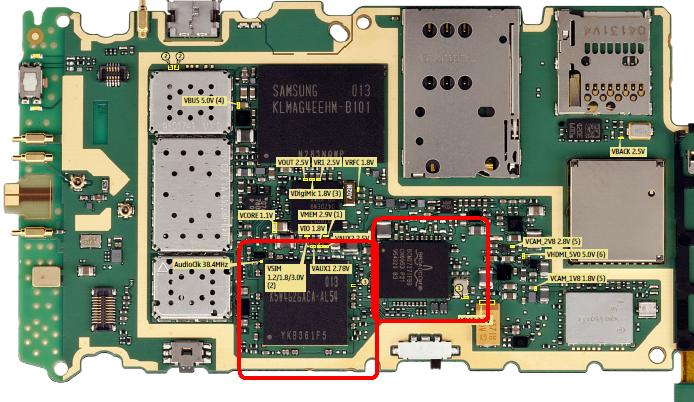

williamwem2305 Postado Agosto 18, 2011 Compartilhar Postado Agosto 18, 2011 olá se tu quiser digita *#7370# ele vai formatar a unidade c: provavelmente vai resolver seu problema a ultima versão do n8 rm-596 é a 14 mais num vi grande mudança os N8 q peguei reiniciando eram hardware a maioria se resolve resoldando a Banda Base Citar Link para o comentário Compartilhar em outros sites More sharing options...
marcos felipe Postado Agosto 18, 2011 Compartilhar Postado Agosto 18, 2011 olá se tu quiser digita *#7370# ele vai formatar a unidade c: provavelmente vai resolver seu problema a ultima versão do n8 rm-596 é a 14 mais num vi grande mudança os N8 q peguei reiniciando eram hardware a maioria se resolve resoldando a Banda Base ola amigo estou com um n8 na bancada ele fica reiniciando somente quando estar com chip dentro se estiver sem chip ele fica ligado normal eu já fiz uma restalração na placa e um resete com *#7370# e continua do mesmo geito se tiverse como postar uma imagem desta banda base eu agradeço. Citar Link para o comentário Compartilhar em outros sites More sharing options...
williamwem2305 Postado Agosto 18, 2011 Compartilhar Postado Agosto 18, 2011 olá colega .. estou anexando uma imagem com os dois componentes principais se tu quiser tentar resolda-los ... mais como ele reinicia somente com o sim card insirido creio que a falha pode estar na parte RF da pci ... mais antes te recomendo atualizar ele ..falou ! Citar Link para o comentário Compartilhar em outros sites More sharing options...
