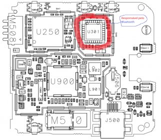

danilosilva Postado Agosto 18, 2011 Compartilhar Postado Agosto 18, 2011 Bom dia pessoal, estou com um motorola L7 aqui na assistência, que não está ativando o bluetooth, já efetue 2 softwares, 1 limpeza e 2 ressoldas, mesmo assim ele não ativa, e após a segunda ressolda ele apresenta a seguinte mensagem "Falha de Alimentação Bluetooth", se alguém souber de alguma solução, manda ai, .. Link para o comentário Compartilhar em outros sites More sharing options...

danilosilva Postado Agosto 18, 2011 Autor Compartilhar Postado Agosto 18, 2011 amigo de uma olhada nesse link,boa sorte e bom trabalho. http://www.clangsm.com.br/vb/6/168/40/33-guia-de-reparo-para-motorola-7.html pela ajuda meu brother, porém eu consegui resolver o problema trocando o BGA - U301(em destaque na figura anexada) e logo após efetuando um software. Este mesmo BGA é encontrado na placa do motorola U9. Muito obrigado Link para o comentário Compartilhar em outros sites More sharing options...
