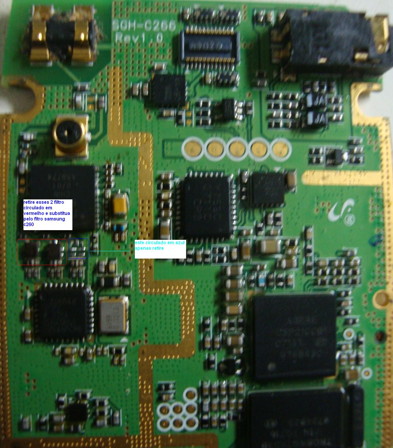

procedimento desbloqueio samsung c266 vivo 1-substitua os filtros,retirei da placa samsung c260-imagem anexo 2-passe a flash samsung c260 -arquivo anexo 3-passe e2p samsung c260-arquivo anexo 4-unlock fiz pela hwk espero que seja util pesquisei e nao encontrei esse desbloqueio,depois de varias tentativas consegui e estou compartilhando.
amigo esse modelo basta fazer unlock e mandar buscar rede manual que ele acha
sem a necessidade de torcar ou jampear os filtros
o unico que tem que flashear e jampear e o c275 da vivo

samsung c266 vivo certeza??pois tentei varias vezes e nao dava sinal de torre,só depois do procedimento,funcionou em outras operadoras.
com certeza faça o desbloqueio coloque um chip de outra operadora ,
vá em configurações rede so tem 2 opções automático e manual selecione manual
vai achar clique em ok pronto

amigo magalhaescell eu fiz esse procedimento que o amigo indicou nao tinha dado certo,sera que o amigo nao confundiu com o modelo c276 esse modelo que eu postei é o c266 akele mas antigo só deu certo apos os procedimentos citado por mim acima,se eu estiver enganado peço aos moderadores que encerrem o topico,aguardo resposta.
