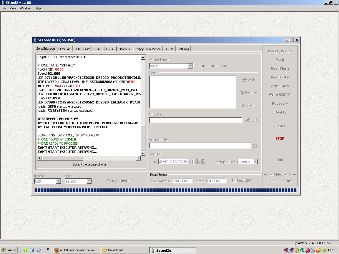

[ATTACH=CONFIG]22616[/ATTACH] ve se ajuda amigo ja fiz varios sw e continua assim rodei o msm cid mais conversao de boot diferente ae a imagem ficou destocida tem alguma sugestao ou ajuda axo q n e mto dificil de resolver isso grato a sua atençao abraçO!

fiz o procedimento acima a flash correu td bem! ate o momento do desbloqueio no procedimento de ligar o atc com chip a msg continua e fica nesta tela post-151989-13996764851_thumb.jpg

fiz o procedimento acima a flash correu td bem! ate o momento do desbloqueio no procedimento de ligar o atc com chip a msg continua e fica nesta tela [ATTACH=CONFIG]22617[/ATTACH]

desculpe amigo se vc ler des do inicio vera q ao ligar o atc ja aparece esta msg na tela configureation erro n entra no meno do atc este procedimento eu conheço de exexultar manualemnte ! obrigado pela dica !
so q nao entra no menu do atc coloco qlqer chip ele da esta msg configuration erro etc...
detalhe q qndo atualizei ele pelo update o atc ficou legal fez ligaçoes e td mais dps q eu tentei passa pra portugues fica nesta msg ja fiz os procedimento acima e ate agr sem resultados to quebrando cabeça aki mais fico no aguardo se eu tiver resultados posto aki

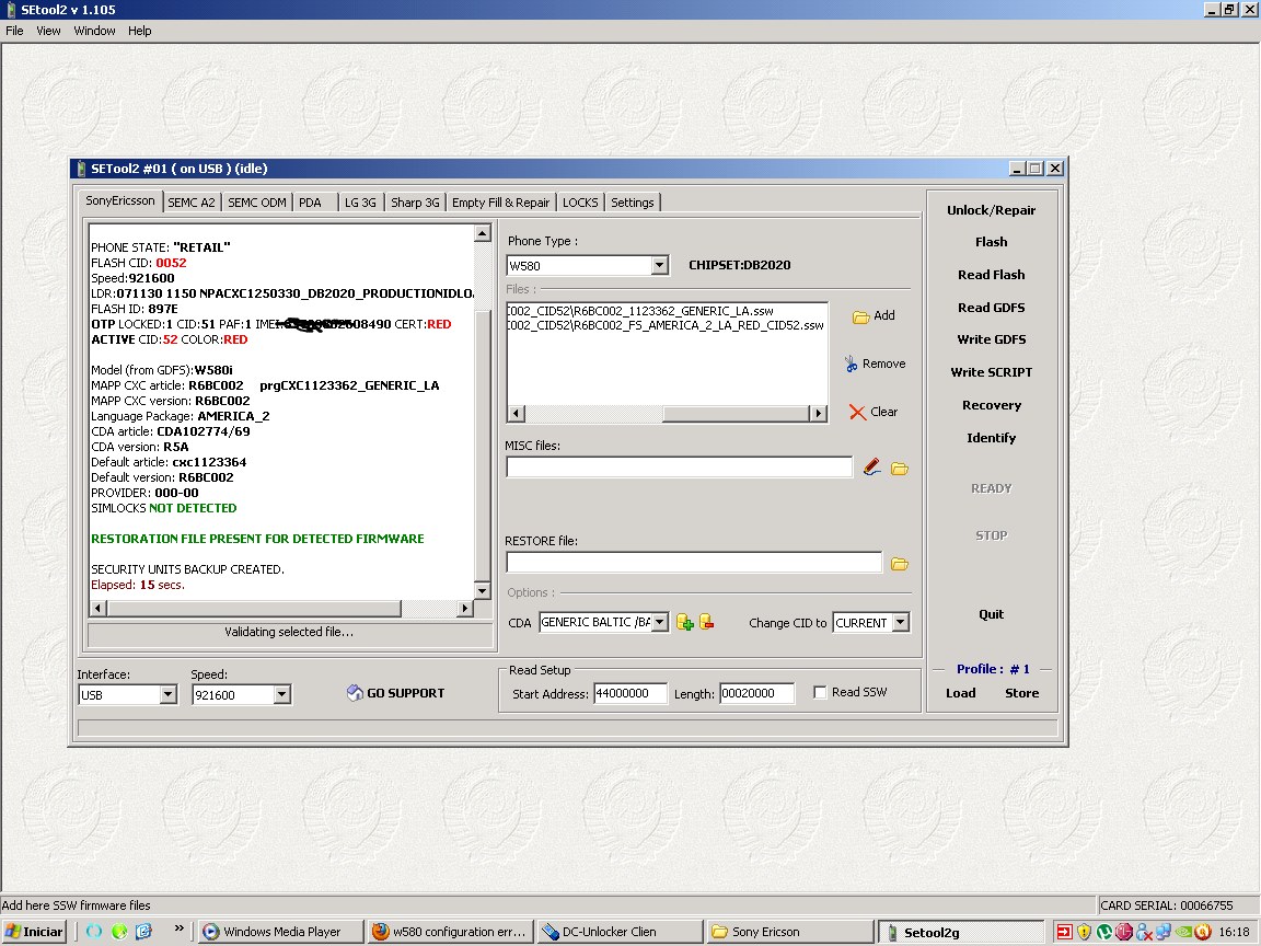

e caara reparei o gdfs pra cid 52 fiz uma flash na hora q liguei o atc ele ficou com a tela distorcida e continua dando a msm msg !
sera q teria mais alguma soluçao vo passa ele no update dinovo se der certo vo deixar em ingles msm !

intao o sw q estou usando é esse as opçoes sao a primeira e a terceira customize como o amigo ja tinha dito antes tenho mais uma versao aki com cid 52 ainda nao tentei ela ! alguma dica ahh e tentei roda ele no update e nao rolou !
