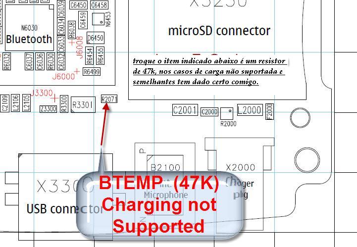

Luiz Valente Postado Abril 28, 2010 Compartilhar Postado Abril 28, 2010 Nos casos que chegaram pra mim aqui eu fiz a substituição de um resitor e deu certo conforme mostra a imagem abaixo, testado por mim em 4 atc 100%. Citar Link para o comentário Compartilhar em outros sites More sharing options...
Marcelo Sousa Postado Abril 29, 2010 Compartilhar Postado Abril 29, 2010 Nos casos que chegaram pra mim aqui eu fiz a substituição de um resitor e deu certo conforme mostra a imagem abaixo, testado por mim em 4 atc 100%. bom dia amigo trabalho ja algum tempo nesta area em celular faço desbloqueio flash em todos atc, mais quero sabe se vc pode min dizer como medir no multimetro e qual escala para medir o resistor de 47k, e como sabe se ele tem 47k para efetua a troca do componente para resolver problemas d carga de BB5. agradeço a sua ajuda. Citar Link para o comentário Compartilhar em outros sites More sharing options...
Luiz Valente Postado Abril 29, 2010 Compartilhar Postado Abril 29, 2010 Ok. Sei do valor exato porque consultei em um esquema técnico do fabricante (NOKIA) onde consta as indicações de referência e a solução dos possíveis problemas referente a carga e pra medir se o senhor só tem um multimetro irá conseguir medir o valor de um resistor pois o o instrumento que possibilita essa medida é um "ohmímetro" que está incluso dentro de todos os multimetros, mas seria necessário vc remover o mesmo fora da placa pra efetuar esta verificação, mas tem um jeito fácil coloque em x1 e veja só se ele está aberto, caso esteja troque, caso não então nem seria necessário fazer nada. Citar Link para o comentário Compartilhar em outros sites More sharing options...
Luiz Valente Postado Abril 29, 2010 Compartilhar Postado Abril 29, 2010 bom dia amigo trabalho ja algum tempo nesta area em celular faço desbloqueio flash em todos atc, mais quero sabe se vc pode min dizer como medir no multimetro e qual escala para medir o resistor de 47k, e como sabe se ele tem 47k para efetua a troca do componente para resolver problemas d carga de BB5. agradeço a sua ajuda. ah!!! em tempo, no homimetro e na escala de 200, nesta escala conseguimos medir os resistores de baixo valor como: 22,0- 47,0-68,0- 101=100homs, 151=150homs. Valores acima como: 152=1500hms, temos que mudar de escala, passa-se a usar escala de: 2000. Se o que esta impresso no resistor é: 153=15000hms ou 15k, a escala è de: 20k no Multímetro, e assim por diante. Espero ter te ajudado. Citar Link para o comentário Compartilhar em outros sites More sharing options...
Luiz Valente Postado Abril 29, 2010 Compartilhar Postado Abril 29, 2010 Ainda em tempo é importante lembrar que Se encontrarmos fuzivel queimado (aberto) e simplesmente o trocamos pode ao ligar queimar novamente, mas se antes medimos a resistência inversa de um lado e outro dele e encontramos resistência muito baixa esse lado esta com algum componente em curto. Em cada tensão temos a resistência inversa mínima que representa a carga desse consumo, quanto menor a resistência maior é a carga ou seja o consumo de corrente e tensão. Então se o amigo é simplesmente curioso em eletronica e não souber executar o procedimento aconselho levá-lo a alguma loja especializada no ramo, pois nem sempre quem sabe usar softwares sabe realizar procedimento tecnicos específicos em eletrônica, coisa que infelismente tem muita gente q pensa ser simples, mas estamos aqui pra ajudar ok? Citar Link para o comentário Compartilhar em outros sites More sharing options...
