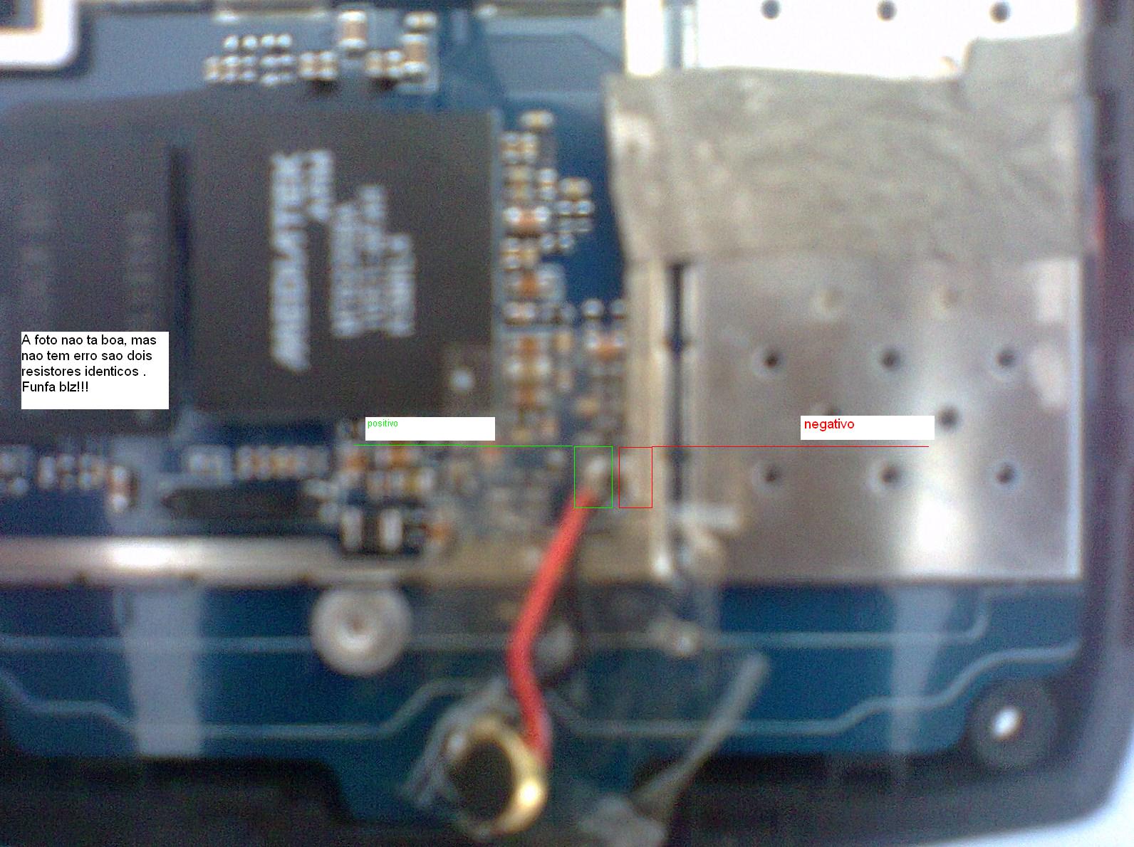

Postado Agosto 29, 2011 13 anos Boa tarde, gostaria de saber alguma solução para este microfone quando está com trilha rompida, assim mostra o anexo abaixo.

Postado Outubro 13, 2011 13 anos Autor [ATTACH=CONFIG]23327[/ATTACH] Desculpa cara não responder cara, resolveu sim! Pode fechar o topico, a ajuda.

Postado Outubro 13, 2011 13 anos Então, to precisando resolver um problema muito parecido, a trilha não chegou a romper mas o mic ta mudo e já tentei adaptar alguns e não dá audio, como você resolveu? O sr. Já testou o reparo que o amigo postou acima?
Postado Outubro 13, 2011 13 anos Então, eu não consegui entender o que ele fez, a unica coisa que estou visualizando é a foto da trilha rompida sem o mic, mas não entendi qual foi o reparo, se alguém puder me explicar, agradeço, abraço.
Postado Outubro 13, 2011 13 anos Então, eu não consegui entender o que ele fez, a unica coisa que estou visualizando é a foto da trilha rompida sem o mic, mas não entendi qual foi o reparo, se alguém puder me explicar, agradeço, abraço. Sr. Veja no print abaixo o reparo que o amigo osbaoz postou acima. Basta fazer o jumper.
Postado Outubro 13, 2011 13 anos Beleza, mas a minha dúvida é quanto aos pontos exatos do jump, pelo que eu entendi são os dois resistores iguais e o jump é na parte de cima de cada um, é isso? Se nosso amigo que fez e testou puder confirmar eu agradeço. Abraço

Postado Abril 16, 2012 13 anos Então, eu não consegui entender o que ele fez, a unica coisa que estou visualizando é a foto da trilha rompida sem o mic, mas não entendi qual foi o reparo, se alguém puder me explicar, agradeço, abraço. bom amigo juan marques veja se com este dezenho melhorou ? espero ter ajudado a todos..... trilha rompida x335.rar

Postado Junho 26, 2012 12 anos Estou com lg x335 que molhou, danificando somente o microfone, dae pra fazer a substituição na existe peça e nem compatível, fazendo dessa forma de vcs, qual seria o microfone certo a ser adaptado? Aguardo. Grato. Amigo usa aquele retirado de celulares mps da vida. ele dá certinho. e o esquema dito pelo amigo funfa certinho.
Postado Fevereiro 28, 2013 12 anos O sr. Já testou o reparo que o amigo postou acima? pessoal ai esta a soluçao com imagem microfone x335 aprovado
Postado Outubro 17, 2013 11 anos Utilizei esse teu método Felipe Pessoa, deu mais do que certo! A trilha não estava rompida pois testei com o multimetro e deu continuidade, mas o volume ficou quase imperceptível, muito baixo. Soldei então direto nos resistores, e funcionou perfeitamente! Obrigado!
