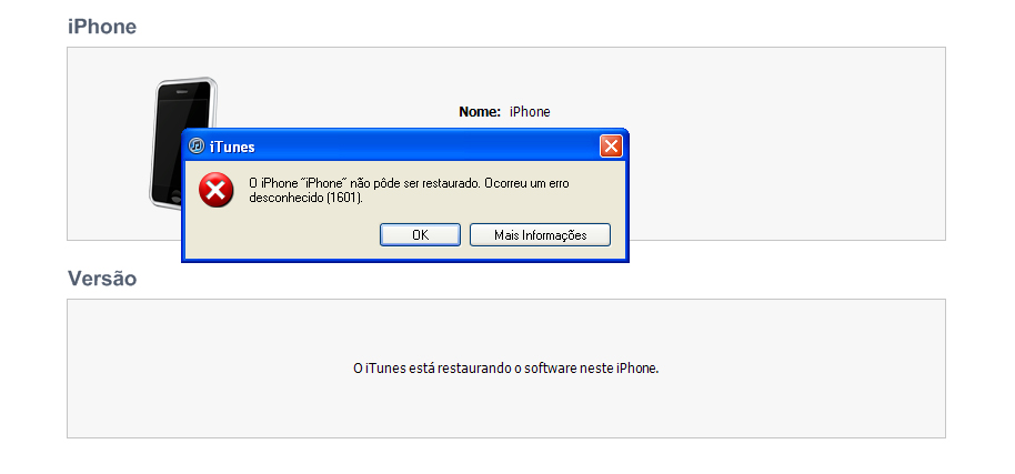

rafaeltecnico Postado Setembro 3, 2011 Autor Compartilhar Postado Setembro 3, 2011 Entrei em modo DFU com o Redsn0w 0.9.8b4 Abri o iTunes e coloquei para atualizar com a firmware iPhone1,1_3.0_7A341_Restore.ipsw No fim da um erro.. o Iphone não pode ser restaurado Erro desconhecido 1601 Citar Link para o comentário Compartilhar em outros sites More sharing options...
rafaeltecnico Postado Setembro 3, 2011 Autor Compartilhar Postado Setembro 3, 2011 [h=4]Issue[/h] When trying to restore your iPhone in iTunes, you may see the following message followed by an error code 1601 or 1602: The iPhone could not be restored. An unknown error occurred. Or when trying to restore your iPod touch in iTunes, you may see the following message: The iPod "[username]" could not be restored. An unknown error occurred (1602) [h=4]Solution[/h] Completely remove iTunes and Apple Mobile Device support and then reinstall iTunes 7.5 or later. Click the appropriate link below for instructions on how to accomplish this for your operating system. Já fiz isso e nada... o mesmo erro Citar Link para o comentário Compartilhar em outros sites More sharing options...

rafaeltecnico Postado Setembro 4, 2011 Autor Compartilhar Postado Setembro 4, 2011 Agradeço o empenho de todos que estão tentando me auxiliar. 1 Tecla Home + Tecla Power etc... em fim já estou crack em entrar no modo DFU... 2 abri o iTunes e ele me deu a mensagem que detectou o telefone em modo de Recuperação... 3 fechei o iTunes e abri o redsn0w-win_0.7.2 + iPhone1,1_3.0_7A341_Restore.ipsw realmente ele pula a parte que pede para entrar em DFU. 4 O Problema é que quando aparece esta etapa conforme a imagem abaixo O ATC não reinicia, fica na tela preta.... dai não passa. eu sei que isso demora uns 15 minutinhos mas passa muito além disso. Beleza, não desista rafael... Abro o Itunes Conecto o ATC em modo recuperação DFU... o Itunes diz que precisa atualizar e restaurar clico e ele inicia o processo E por fim... A tela da morte srsr... ================================================================== C:\Documents and Settings\meunome\Dados de aplicativos\Apple Computer\iTunes\iPhone Software Updates Retirei de lá o arquivo iPhone1,1_3.1.3_7E18_Restore.ipsw Abri novamente o Itunes e tentei atualizar o ATC Unica coisa que ele faz é baixar a mesma firm iPhone1,1_3.1.3_7E18_Restore.ipsw e depois tentar atualizar dai volta ao erro 1601.... Citar Link para o comentário Compartilhar em outros sites More sharing options...
rafaeltecnico Postado Setembro 6, 2011 Autor Compartilhar Postado Setembro 6, 2011 Bom, aqui estou eu novamente... Estava tentando com um computador usando o WIN XP e a ultima versão do iTunes. Agora irei tentar atualizar o Iphone em outro PC com o Win7 Continu dando erro, só que o numero do erro agora é 1604. Estou postando aqui todas as tentativas para que possa servir de norte para alguem que tenha o mesmo problema. Citar Link para o comentário Compartilhar em outros sites More sharing options...
