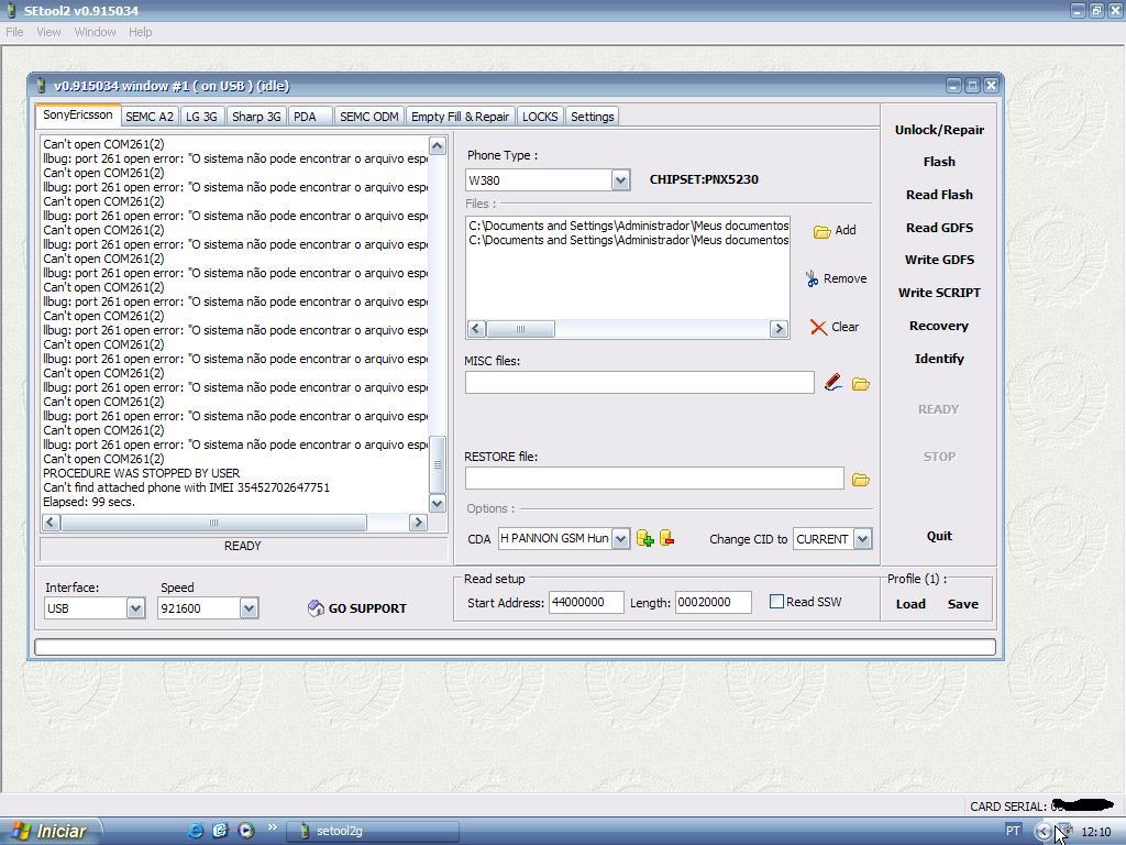

Jeronimo Neto Postado Outubro 24, 2009 Postado Outubro 24, 2009 mande a tela de leitura do sw !! como disse lincon,verifique tudo,mais mande a tela de leitura !!
compcell Postado Outubro 24, 2009 Autor Postado Outubro 24, 2009 mande a tela de leitura do sw !! como disse lincon,verifique tudo,mais mande a tela de leitura !! Bom amigos vai a tela Não poste prints com SN, Não escreva em letras maiúsculas.
Michael Carvalho Postado Outubro 24, 2009 Postado Outubro 24, 2009 Parece ser um problema de Driver, Quando solicitar os driver indique a pastar, Caso não solicite vá ao gerenciador de dispositivos e atualize o driver do mesmo. Poste resultados.
Paulo Pessoa Postado Outubro 24, 2009 Postado Outubro 24, 2009 BOM MIGOS VAI A TELA amigo mude a com de sua box para uma com baixa pois o erro que aparece é da com .. va em meu computado hardware gerenciado de dispositivo portas com ( LPT1 cruise team universal cable e clik va em portas settings advanced e selecine uma com tipo 6 ou 5 ok e poste o resultado amigo faça 1 o procedimento cita pelo michael segundo tente com a com pra ver e o sistema reconhece o atc normal no aproximo poste de imagem rasure o serial de sua box e poste com o (capslock) desativado aguardamos retorno ....
