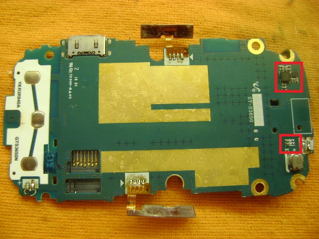

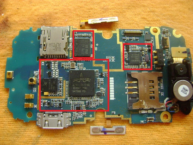

rafaeltecnico Postado Setembro 12, 2011 Compartilhar Postado Setembro 12, 2011 Bom.. veio até a minha A.T um ATC que de acordo com a alegação do cliente caiu na água. Pois bem, fiz uma ressoldagem na placa, nos locais destacados em vermelho e limpei os conectores, com alcool isopropilico. depois remontei parcialmente o ATC e fiz o teste ligando direto na fonte. [http://www.youtube.com/watch?v=3p3n69-4QKg/YOUTUBE] Gostaria de saber se alguem teria uma opinião consistente de qual seria o problema. Citar Link para o comentário Compartilhar em outros sites More sharing options...
newlife Postado Setembro 12, 2011 Compartilhar Postado Setembro 12, 2011 Bom.. veio até a minha A.T um ATC que de acordo com a alegação do cliente caiu na água. Pois bem, fiz uma ressoldagem na placa, nos locais destacados em vermelho e limpei os conectores, com alcool isopropilico. [ATTACH=CONFIG]23130[/ATTACH] [ATTACH=CONFIG]23131[/ATTACH] depois remontei parcialmente o ATC e fiz o teste ligando direto na fonte. [http://www.youtube.com/watch?v=3p3n69-4QKg/YOUTUBE] Gostaria de saber se alguem teria uma opinião consistente de qual seria o problema. Amigo retire a manta do teclado e veja se há oxidaçao no power, pergunta: o ATC apresenta conssumo na fonte? observe se o fusivel esta bom. Citar Link para o comentário Compartilhar em outros sites More sharing options...
Isaac Santos Postado Setembro 12, 2011 Compartilhar Postado Setembro 12, 2011 Bom.. veio até a minha A.T um ATC que de acordo com a alegação do cliente caiu na água. Pois bem, fiz uma ressoldagem na placa, nos locais destacados em vermelho e limpei os conectores, com alcool isopropilico. [ATTACH=CONFIG]23130[/ATTACH] [ATTACH=CONFIG]23131[/ATTACH] depois remontei parcialmente o ATC e fiz o teste ligando direto na fonte. [http://www.youtube.com/watch?v=3p3n69-4QKg/YOUTUBE] Gostaria de saber se alguem teria uma opinião consistente de qual seria o problema. Amigo insista no alcool, e deixe secar bem!! verifique ponto a ponto os componentes, veja se nao possui ainda oxidação... enfim, se nao ligar tente atualiza a flash, post resultados Citar Link para o comentário Compartilhar em outros sites More sharing options...

joel cruz Postado Dezembro 3, 2011 Compartilhar Postado Dezembro 3, 2011 Bom.. veio até a minha A.T um ATC que de acordo com a alegação do cliente caiu na água. Pois bem, fiz uma ressoldagem na placa, nos locais destacados em vermelho e limpei os conectores, com alcool isopropilico. [ATTACH=CONFIG]23130[/ATTACH] [ATTACH=CONFIG]23131[/ATTACH] depois remontei parcialmente o ATC e fiz o teste ligando direto na fonte. [http://www.youtube.com/watch?v=3p3n69-4QKg/YOUTUBE] Gostaria de saber se alguem teria uma opinião consistente de qual seria o problema. caro amigo, dependendo do tempo que esse atc ficou em contato com água,os efeitos nocivos podem ser irreversíveis,agora sobre o seu procedimento de limpeza vc disse que limpou só os conectores,o certo seria vc fazer uma desoxidação profunda da banheira de ultrasom em toda pci, e fazer umas três tentativas de ressolda,agora sobre ter uma resposta consistente é no minimo incoerente da nossa parte,determinarmos uma solução exata,pois em si tratando de agua todo o circuito é afetado,logo não podemos de antemão saber a onde foi ou não danificado.por isso devemos ressoldar toda a pci,tendo cuidado com o processador e a memoria. Citar Link para o comentário Compartilhar em outros sites More sharing options...
