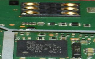

wwaall Postado Setembro 16, 2011 Postado Setembro 16, 2011 estou com um 2220 não ler chip fica sempre inseri o sim o q devo fazer para resolver este problema mandem imagem de qual componente devo trocar Citar
André Gomes Postado Setembro 16, 2011 Postado Setembro 16, 2011 estou com um 2220 não ler chip fica sempre inseri o sim o q devo fazer para resolver este problema mandem imagem de qual componente devo trocar O Sr já verificou se a plaquinha que faz pressao no chip contra as trilhas da p.c.i está realmente pressionando corretamente ou se está com folga ao posiciona-lo no canto ? Do contrário Ressolde ou Subistitua o componente destacado no link abaixo. Tmb pode fazer o jump como indicado. Funciona legal Veja amigo: http://www.clangsm.com.br/vb/6/168/39/115-guia-de-reparos-para-nokia-83.html#post46245 Grupo Clan GSM Citar

bobjr Postado Setembro 27, 2011 Postado Setembro 27, 2011 amigo o cristal q fica do lado do conector carga do 2760 tb dá certo, já fiz alguns aki e pegou blz, espero q ajude. Citar

Nailton santos Postado Dezembro 16, 2011 Postado Dezembro 16, 2011 tente resoldar o cristal do chip se não der certo você troca o mesmo ,caso não tenha o mesmo aparelho você pode tirar o cristal de chip do 2630 e fazer a troca.ele fica bem próximo da blindagem,no nokia 2630 o cristal de chip tem o mesmo dataxit. Citar
