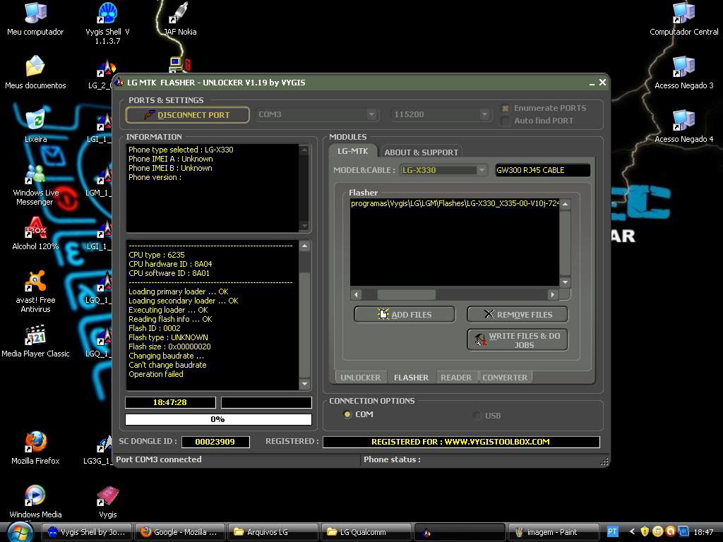

liboredo Postado Setembro 30, 2011 Compartilhar Postado Setembro 30, 2011 ola boa tarde , preciso da ajuda de vcs , to com um lg x335 na caixa , zero , que trava na tela , uso a box vigis , ja baixei flash do forum clangsm e suporte da vigis e tds da o mesmo erro ( print em anexo ) , inclusive antes de fazer esses testes eu fiz um backup , full , firmware e eprom , e para minha surpresa ele tb não aceita divolta, agora desbloqueio e format faz normal 100% . se alguem tiver uma flash boa e testada o me avs onde to errando , por favor postar. lucas Citar Link para o comentário Compartilhar em outros sites More sharing options...
thiagocatalao Postado Outubro 27, 2011 Compartilhar Postado Outubro 27, 2011 ola boa tarde , preciso da ajuda de vcs , to com um lg x335 na caixa , zero , que trava na tela , uso a box vigis , ja baixei flash do forum clangsm e suporte da vigis e tds da o mesmo erro ( print em anexo ) , inclusive antes de fazer esses testes eu fiz um backup , full , firmware e eprom , e para minha surpresa ele tb não aceita divolta, agora desbloqueio e format faz normal 100% . se alguem tiver uma flash boa e testada o me avs onde to errando , por favor postar. [ATTACH=CONFIG]23759[/ATTACH] lucas Bom dia, tambem estou com o mesmo problema, nao estou conseguindo nem fazer o backup, ele le o aparelho normalmente, mas quando vou fazer o backup, ele da erro com 4%..., e para aplicar a flash nao esta dando. Citar Link para o comentário Compartilhar em outros sites More sharing options...

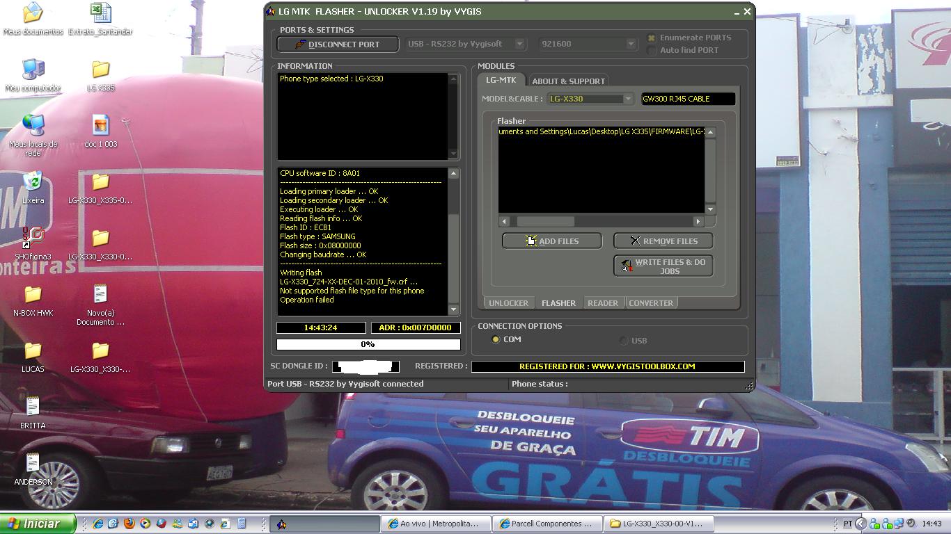

Nash Mcaffe Postado Dezembro 7, 2011 Compartilhar Postado Dezembro 7, 2011 Amigos já fiz de tudo tentei os procedimentos e nada,minha vygis é a vermelha todos os Lg,s GX200 e X335 eu até consigo fazer leitura mas passar a flash não consigo tá dando este erro se alguém poder me ajudar eu agradeço Citar Link para o comentário Compartilhar em outros sites More sharing options...
ederson123 Postado Dezembro 15, 2011 Compartilhar Postado Dezembro 15, 2011 Amigos já fiz de tudo tentei os procedimentos e nada,minha vygis é a vermelha todos os Lg,s GX200 e X335 eu até consigo fazer leitura mas passar a flash não consigo tá dando este erro se alguém poder me ajudar eu agradeço [ATTACH=CONFIG]25581[/ATTACH] Amigo também estou com o mesmo problema e erro seu. estou precisando demais dessa flash. Citar Link para o comentário Compartilhar em outros sites More sharing options...

denilsondoria Postado Agosto 8, 2012 Compartilhar Postado Agosto 8, 2012 Amigos já fiz de tudo tentei os procedimentos e nada,minha vygis é a vermelha todos os Lg,s GX200 e X335 eu até consigo fazer leitura mas passar a flash não consigo tá dando este erro se alguém poder me ajudar eu agradeço [ATTACH=CONFIG]25581[/ATTACH] AMIGOS SEI QUE O POSTE E ANTIGO, SO QUERIA DIZER QUE ESSE ERRO AI E DE VELOCIDADE TROQUE DE 115200 PARA 921600. Citar Link para o comentário Compartilhar em outros sites More sharing options...
